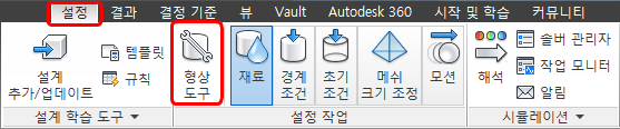

설정 탭에서 형상 도구를 클릭합니다.
형상 도구 아이콘
