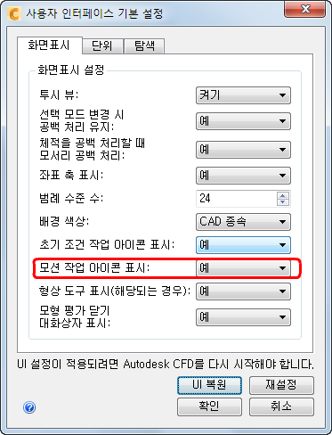

사용자 인터페이스의 기본 구성에는 모션 대화상자가 표시되지 않습니다. 이 예제를 완료하려면 모션 작업 대화상자를 표시할 수 있도록 사용자 인터페이스 기본 설정을 수정해야 합니다.
응용프로그램 메뉴 버튼(왼쪽 상단 구석)을 클릭하고 옵션을 클릭합니다.
모션 작업 아이콘 표시 설정을 로 변경합니다.
모션 작업 아이콘 표시
확인을 클릭합니다.
Autodesk® CFD를 종료합니다. 다음에 Autodesk® CFD를 시작할 때 변경 내용이 적용됩니다.
참고: 이제 설정 탭에 동작 아이콘이 표시됩니다.
