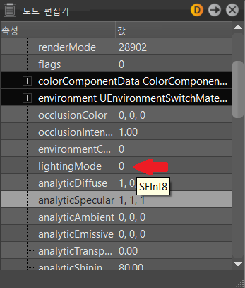

값 유형은 다양하므로 속성 값 유형을 알아야 합니다. 노드 속성 편집기를 사용하여 이 속성을 가져옵니다. 재질 편집기에서 노드 속성 편집기로 재질을 드래그한 다음 특정 속성(왼쪽 열)의 값(오른쪽 열) 위에 커서를 놓습니다. 값의 툴팁은 속성의 값 유형을 제공합니다.
값 유형과 함께 툴팁을 표시하는 노드 속성 편집기
예를 들어 이미지에서 SFInt8은 값 유형입니다. 털의 lightMode 속성을 변경하려면 fur.fields().setInt8("lightMode", 1)을 사용합니다.
