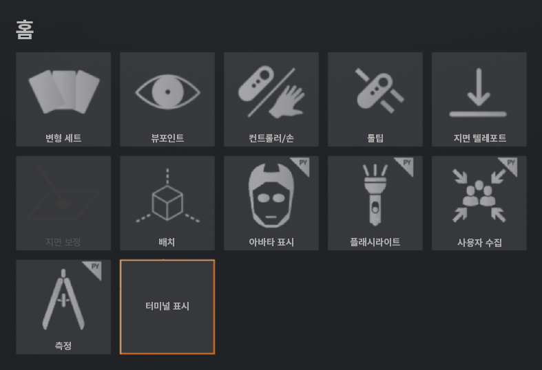

터미널 표시 버튼이 있는 메뉴
이 스크립트를 사용하여 VR 메뉴의 사용자 지정 항목을 통해 VRED 터미널을 엽니다. 변형 세트 스크립트 탭에서 이 옵션을 설정하면 가상 VR 메뉴에 터미널 표시 버튼이 나타납니다.
터미널 표시 버튼이 있는 VR 메뉴
