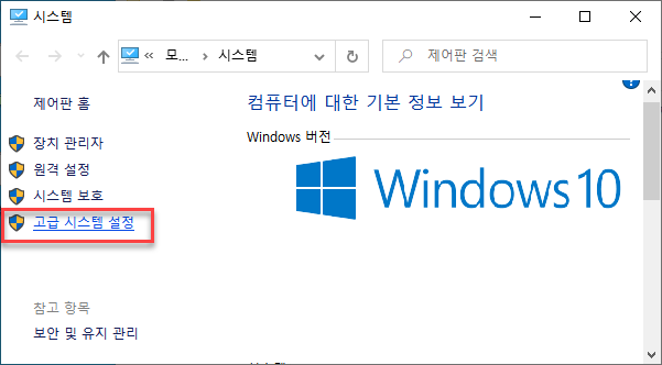

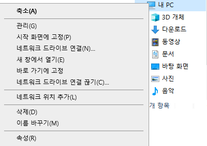

이 PC 아이콘을 마우스 오른쪽 버튼으로 클릭하고 특성을 선택합니다.

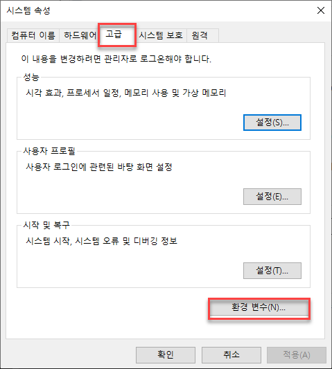

검색 필드에 뷰 고급 시스템 설정을 입력하고 Enter 키를 누릅니다.
고급 탭을 클릭한 다음 환경 변수 버튼을 클릭합니다.

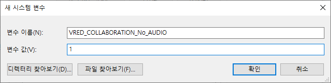

시스템 변수 섹션(맨 아래)에서 새로 만들기를 클릭합니다. 그러면 새 시스템 변수 대화상자가 열립니다.
환경 변수 이름과 값을 입력한 다음 확인을 클릭하고 확인을 다시 클릭합니다.
