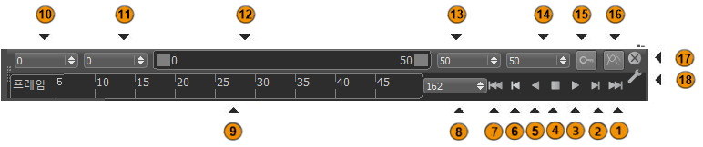

타임라인 사용에 대한 자세한 내용은 다음을 참조하십시오.
슬라이더를 끝 프레임으로 설정합니다.
슬라이더를 다음 키프레임으로 설정합니다. 키프레임은 특정 시간에 저장된 속성의 상태를 나타냅니다. 키프레임은 VRED의 비선형 애니메이션에 대해 기본입니다.
애니메이션을 재생합니다.
애니메이션을 중지합니다.
애니메이션을 뒤로 재생합니다.
슬라이더를 이전 키프레임으로 이동합니다.
슬라이더를 시작 프레임으로 이동합니다.
현재 프레임 번호를 표시합니다. 클릭하여 프레임 번호를 입력합니다.
애니메이션 프레임의 시각적 표현입니다.
전체 타임라인 범위의 시작 프레임을 설정합니다.
특정 재생 범위의 시작 프레임을 설정합니다.
특정 재생 범위를 설정합니다.
특정 재생 범위에 대한 끝 값을 설정합니다.
전체 타임라인 범위의 끝 프레임을 설정합니다.
선택한 객체와 해당 객체의 모든 애니메이트된 속성에 대한 키프레임을 설정합니다. 곡선 편집기의 모든 채널 키 지정 효과와 동일합니다.
장면의 모든 활성 애니메이션 대신 곡선 편집기에 표시된 곡선의 로컬 평가의 활성화를 토글합니다.
타임라인을 닫습니다.
기준, 재생 및 타임라인 설정이 있는 애니메이션 설정 대화상자를 엽니다. 애니메이션 기본 설정에도 액세스할 수 있습니다.
