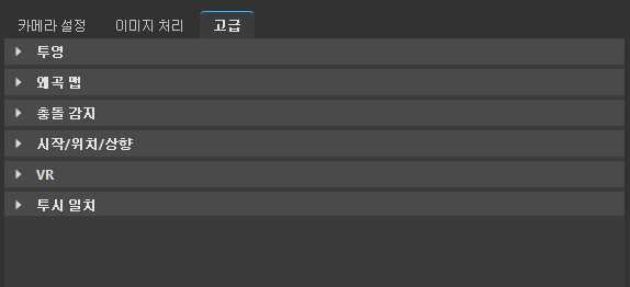

고급 탭
장면 > 카메라 편집기 > 고급
투영, 왜곡 맵, 충돌 탐지 등 고급 카메라 속성을 이 탭에서 찾을 수 있습니다.
카메라 편집기의 고급 탭

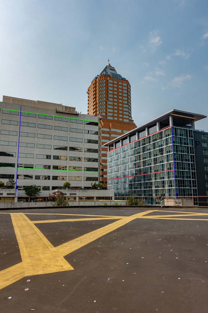

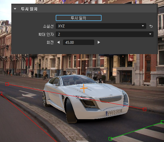

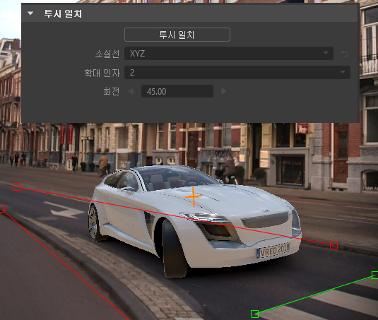

투시 일치
카메라 일치 동영상 캡션: VRED 2020에서는 이제 카메라를 배경 이미지와 일치시킬 수 있으므로 백 플레이트의 투시가 3D 장면의 카메라와 일치합니다. 이제 더 이상 올바른 투시를 추측하거나 외부 도구를 사용할 필요가 없습니다. 이 도구는 고급 탭의 카메라 편집기에서 찾을 수 있습니다. 투시 일치를 사용하도록 설정하고 이 예에 표시된 대로 X, Y, Z 옵션을 사용하여 소실선을 적절하게 정렬합니다. 돋보기를 사용하면 올바른 위치를 찾는 데 도움이 됩니다. 이제 적절한 카메라 각도를 손실하지 않고 배경에 대해 객체의 위치를 조정할 수 있습니다. 투시 일치 모드에서는 카메라 피벗을 기준으로 수평 마우스 탐색을 초점이동, 줌 및 구속할 수 있습니다. 수직 탐색은 자동으로 비활성화됩니다. 시청해 주셔서 감사합니다.

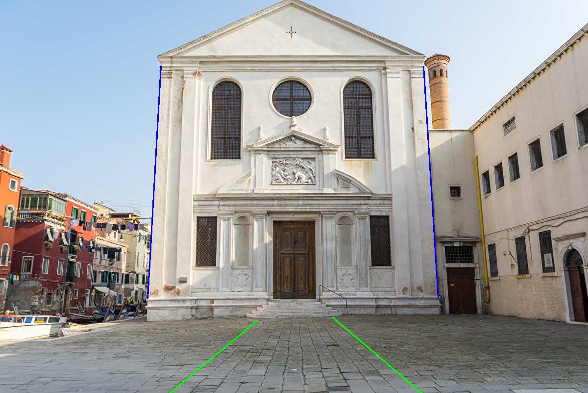

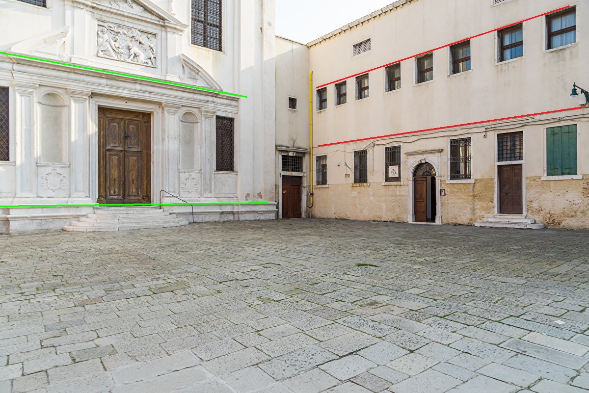

투시 일치를 사용하여 객체 위치를 백 플레이트 이미지 앞쪽에 신속하게 배치할 수 있습니다. 소실선을 사용하여 활성 카메라의 초점 거리 및 회전 매개변수를 백 플레이트에 맞춰 모델을 장면에 통합합니다.
자세히 알아보기 아이콘 투시 일치 사용에 대한 자세한 내용은 투시 일치 작업 을 참조하십시오.
  • 투시 일치 - 다른 투시 일치 매개변수를 활성화하려면 이 버튼을 클릭합니다.
  • 소실선 - 표시되는 소실선 조절기를 설정합니다. 세 개의 조절기는 다음 세 축에 해당합니다.
    • 빨간색 = X축
    • 초록색 = Y축
    • 파란색 = Z축
      XYZ, XY, XZ 또는 YZ 소실선 조절기를 표시하도록 선택할 수 있습니다.
      XYZ 소실선
      XY 소실선
      YZ 소실선
    • 리셋 - 뷰포트에서 소실선을 기본값으로 리셋합니다.

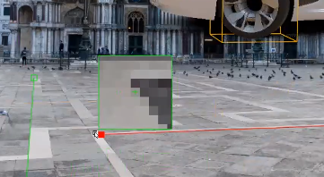

  • 확대 인자 - 돋보기의 확대 비율을 설정합니다. 위치를 지정할 수 있도록 소실선 조절기 핸들이 선택되면 돋보기가 나타납니다.
    확대 인자: **2**
    확대 인자: **16**
    확대 인자 사용 지침은 돋보기를 사용하여 소실선 위치 지정을 참조하십시오.

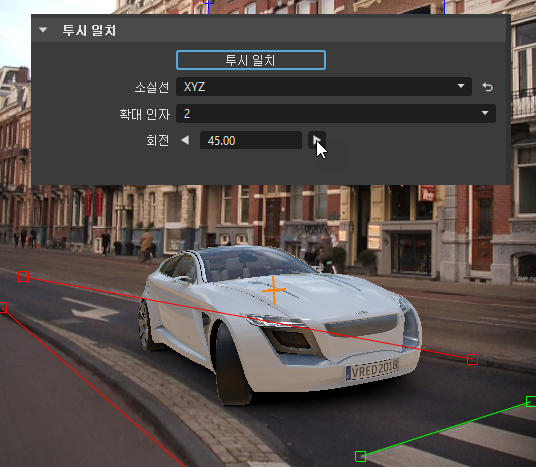

  • 회전 - 설정한 각도만큼 카메라 피벗 주위를 회전하고 배경에 대한 객체 방향을 변경합니다. 카메라 피벗 주위로 카메라를 시계 방향 또는 반시계 방향으로 회전하려면 화살표 버튼을 사용합니다.
    원본
    원래 포즈
    시계 방향으로 회전
    시계 방향으로 회전
    반시계 방향으로 회전
    반시계 방향으로 회전
