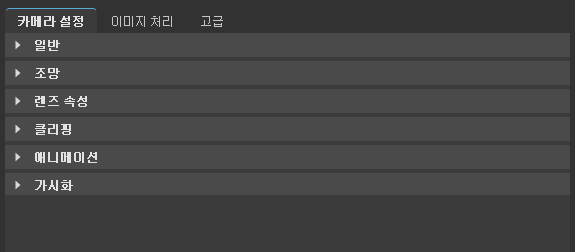

카메라 설정 탭
장면 > 카메라 편집기 > 카메라 설정
다음 매개변수를 사용하여 카메라 설정을 수정할 수 있습니다.
카메라 편집기의 카메라 설정 탭
