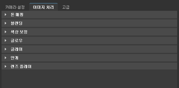

이미지 처리 탭
장면 > 라이트 편집기 > 이미지 처리
모든 카메라 이미지 처리 매개변수를 이 탭에서 찾을 수 있습니다.
카메라 편집기의 이미지 처리 탭
