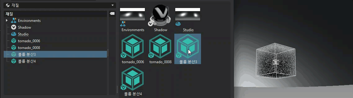

볼륨 재질을 만들려면 재질 편집기에서 만들기 > 재질 만들기 > 볼륨 분산 또는 OpenVDB를 선택합니다.
장면의 볼륨을 변경하려면 뷰포트에 있는 볼륨의 중앙 큐브에 볼륨 분산 재질을 드래그 앤 드롭하면 됩니다.
