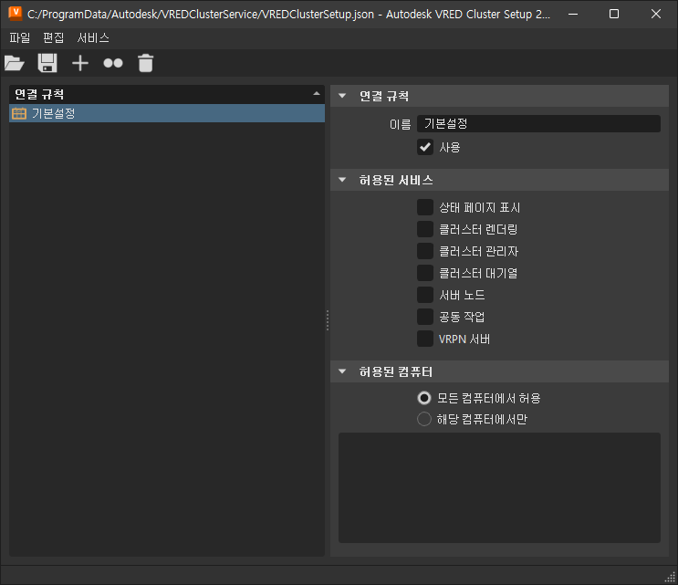

클러스터 설정 도구
시작 메뉴 > Autodesk VRED Pro > VREDClusterSetup
Windows 시스템에서 VREDClusterService는 VRED 설치 프로그램에 의해 Windows 서비스로 설치되지만 모든 서비스에 대한 액세스는 기본적으로 차단됩니다.
VREDClusterSetup 도구를 사용하여 사용된 서비스를 활성화하고 해당 서비스를 사용할 수 있는 호스트를 구성할 수 있습니다. 또한 이 도구는 로그 메시지를 표시하거나 Windows 서비스를 활성화 및 비활성화할 수 있습니다. 구성 파일에 대한 변경 사항은 파일을 저장한 후 즉시 사용됩니다. 클러스터 서비스를 다시 시작할 필요는 없습니다.
이 작업을 수행하는 방법은 클러스터 서비스 구성 을 참조하십시오.

아이콘 막대
  • 로드 아이콘 로드 - 기본 구성 파일을 로드합니다. 사용되는 기본 파일을 설정하거나 변경하려면 클러스터 기본 설정에 대한 바로 가기에 대해 편집 > 기본 설정을 사용합니다. 새 파일 경로를 입력하거나 찾아보기 아이콘을 클릭합니다.
  • 저장 아이콘 저장 - 현재 규칙 설정을 구성 파일에 저장합니다. 저장하면 즉시 사용됩니다.
  • 규칙 만들기 아이콘 규칙 만들기 - 연결 규칙 목록에 규칙을 추가합니다. 오른쪽에 있는 설정을 사용하여 규칙을 정의합니다.
  • 규칙 복제 아이콘 규칙 복제(Ctrl+D) - 연결 규칙 목록에서 선택한 규칙의 복제본을 만들어 원본 아래에 추가하고 이름에 숫자를 추가합니다. 예를 들어 규칙1이 복제되어 규칙 11이 작성됩니다. 규칙1이 다시 복제되어 규칙 12가 작성됩니다.
  • 규칙 삭제 아이콘 규칙 삭제(Del) - 선택한 규칙을 연결 규칙 목록에서 삭제합니다.

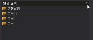

연결 규칙 목록
만들어진 모든 규칙을 나열합니다. 규칙이 저장되면 구성 파일에 추가됩니다.
  • 규칙을 선택하면 해당 정의가 오른쪽에 로드됩니다.
  • 마우스 오른쪽 버튼을 클릭하면 규칙 편집 옵션 메뉴에 쉽게 액세스할 수 있습니다.
  • 오른쪽에 있는 화살표를 사용하면 목록 순서를 변경할 수 있습니다.
    목록 순서 변경
설정
설정을 사용하여 규칙을 정의합니다.
연결 규칙
이 섹션에는 다음과 같은 옵션이 있습니다.
  • 이름 - 선택한 규칙의 이름을 입력합니다.
  • 활성화 - 활성화된 경우 규칙을 사용합니다. 비활성화된 경우 규칙을 무시합니다.
허용된 서비스
선택한 규칙에 대해 다음 서비스를 활성화 또는 비활성화합니다.
  • 상태 페이지 표시 - http://hostname:8889에서 웹 요청에 대한 상태 페이지와 함께 응답합니다.
  • 클러스터 렌더링 - 레이트레이싱 또는 Display Cluster에 대한 서버를 시작할 수 있습니다. 이 기능은 VRED의 클러스터 모듈에서 사용됩니다.
  • 클러스터 관리자 - 여러 사용자를 위해 클러스터 리소스를 관리할 수 있습니다. 이 기능은 VRED의 클러스터 관리자 모듈에서 사용됩니다.
  • 클러스터 대기열 - 원격 컴퓨터에서 오프라인 렌더링을 허용합니다. 이 기능은 클러스터 관리자에서 사용됩니다.
  • 서버 노드 - VREDServerNode의 인스턴스를 시작할 수 있습니다. 외부 렌더 서버에 사용할 수 있습니다.
  • 공동 작업 - VRED의 여러 인스턴스와의 공동 작업을 허용합니다. 이 기능은 VRED의 공동 작업 모듈에서 사용됩니다.
  • VRPN 서버 - VRPN 트래킹 서버를 시작할 수 있습니다. 이 기능은 VRED의 VRPN 모듈에서 사용됩니다.
허용된 컴퓨터
호스트가 될 수 있고 활성화된 서비스를 사용할 수 있는 컴퓨터를 정의합니다.
  • 모든 컴퓨터에서 허용 - 활성화된 서비스에 대한 액세스를 모든 컴퓨터에 제공합니다.
  • 해당 컴퓨터에서만 - 활성화된 서비스에 대한 액세스를 지정된 컴퓨터로만 제한합니다.
