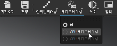

GPU 레이트레이싱 활성화
GPU 레이트레이싱을 활성화하려면 도구모음에서 레이트레이싱 > GPU 레이트레이싱 또는 가시화 > 레이트레이싱 > GPU 레이트레이싱을 선택합니다.
GPU 레이트레이싱
참고:
이 옵션이 회색으로 표시되면 시스템이 최소 시스템 요구사항을 충족하지 않음을 의미합니다. NVIDIA Maxwell gen GPU 이상 및 버전 441.66 이상의 드라이버가 필요합니다.
