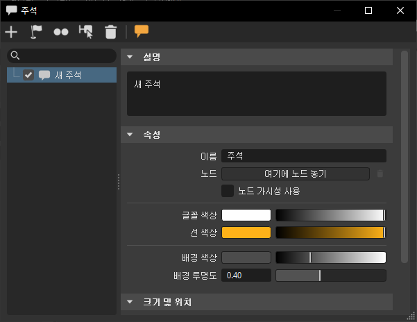

만들기 - 목록 뷰에 주석 노드를 만듭니다. 장면에서 Shift 키를 누른 채 클릭하여 주석의 위치를 선택하고 설명 섹션을 사용하여 주석을 추가합니다.
위치 조정 - 장면에서 다른 위치를 Shift 키를 누른 채 클릭하면 선택한 주석이 재배치됩니다.
복제(Ctrl+D) - 선택한 모든 주석을 복제합니다. 복제본은 원본 위에 만들어지므로
위치 조정을 사용하여 다른 위치에 배치합니다.
노드 선택(Ctrl+N) - 장면 그래프에서 선택한 주석과 연관된 노드를 선택합니다.
삭제(Del) - 목록 뷰에서 선택한 주석을 삭제하고 장면에서 제거합니다. 모든 주석 또는 주석 범위를 제거할 수 있습니다. 자세한 내용은 주석을 제거하는 방법을 참조하십시오.
주석 토글 - 장면에서 주석을 표시하거나 숨깁니다. 또한 목록 뷰에서 주석 옆의 확인란을 클릭하여 해당 표시를 숨길 수 있습니다.
검색을 사용하여 특정 주석을 찾습니다. 예를 들어, 특정 사용자에 대한 주석을 찾으려면 이름을 입력합니다.
목록 뷰에는 모든 주석이 표시됩니다. 주석 옆의 확인란을 제거하여 장면에서 주석 항목을 숨깁니다.
주석을 마우스 오른쪽 버튼으로 클릭하면 노드 만들기, 재배치, 복제, 선택, 삭제, 주석 표시 토글 옵션과 다음 옵션이 포함된 컨텍스트 메뉴에 액세스할 수 있습니다.
다음 섹션을 사용하여 주석 텍스트, 글꼴 및 배경 색상과 크기 및 위치를 사용자화할 수 있습니다.
이 필드를 사용하여 주석 텍스트를 입력하고 편집할 수 있습니다. 마우스 오른쪽 버튼을 클릭하면 실행 취소, 다시 실행, 잘라내기, 복사, 붙여넣기, 링크 위치 복사, 삭제 및 모두 선택 옵션이 표시됩니다. 작업이 끝나면 주석이 목록 뷰와 장면에서 업데이트됩니다.
글꼴, 선 및 배경 색상과 배경 투명도를 조정하는 옵션뿐만 아니라 다음과 같은 옵션이 포함되어 있습니다.
주석의 위치와 크기를 조정합니다.
동적 배율 조정 - 렌더 윈도우 내에서 레이블의 깊이에 따라 레이블의 크기 변형이 가능합니다. 예를 들어, 렌더 윈도우에서 더 가깝게 표시되는 객체의 레이블은 더 뒤에 있는 객체의 레이블보다 큽니다. 다음과 같은 세 가지 배율 조정 옵션이 있습니다.
가까운 - 가장 가까운 레이블을 더 작게 만듭니다. 화면에 가까운 위치에서 작업하는 경우 적합합니다.
먼 - 더 멀리 있는 레이블을 더 크게 만듭니다. 컴퓨터 화면에 멀리 떨어져 작업하는 경우 적합합니다. 이 옵션은 프레젠테이션을 다른 사람들과 공유할 때 유용합니다.
끄기 - 레이블을 더 크게 하여 동일한 크기로 만듭니다.
크기와 동적 배율 조정 모두 주석 크기에 영향을 미치므로 적절한 크기를 얻으려면 함께 사용해야 합니다.
