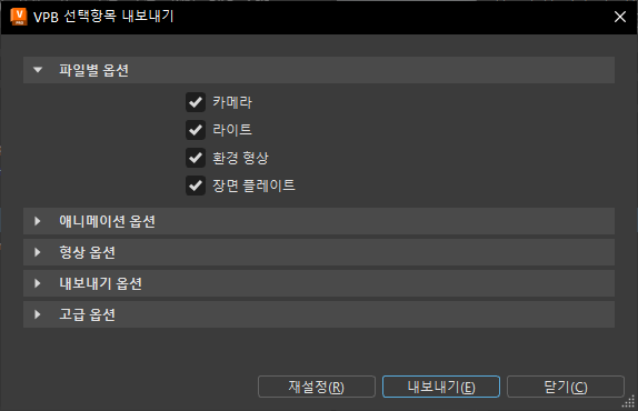

파일별 옵션
다음과 같은 파일별 내보내기 옵션이 포함됩니다.
  • 카메라 - (VPB, OSB 및 FBX에만 사용 가능) 내보낸 장면에 기존 카메라를 모두 유지합니다.
  • 라이트 - (VPB, OSB 및 FBX에만 사용 가능) 내보낸 장면에 기존 라이트를 모두 유지합니다.
  • 환경 형상 - (CSB, STL, VPB, OSB 및 FBX에만 사용 가능) 내보낸 장면에 기본 환경 형상 스위치를 유지합니다.
  • 장면 플레이트 - (OSB 및 VPB에만 사용 가능) 내보낸 장면에 기존 장면 플레이트를 모두 유지합니다.

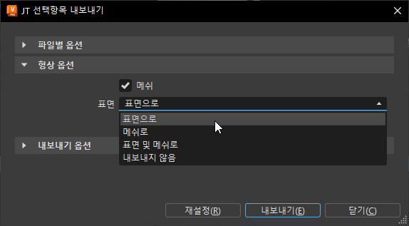

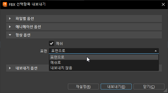

형상 옵션
다음 형상 내보내기 옵션이 포함됩니다.
  • 메쉬 - (FBX, JT, OSB 및 VPB에만 사용 가능) 내보낸 장면에 기존 메쉬를 모두 유지합니다.
  • 표면 - (FBX, JT, OSB 및 VPB에만 사용 가능) 표면에 어떤 일이 발생하는지, 표면이 내보낸 장면에 포함되는지 여부를 결정합니다.
    • 표면으로를 선택하면 모든 기존 표면이 표면으로 유지됩니다.
    • 메쉬로를 선택하면 모든 기존 표면이 메쉬로 변환됩니다.
    • 내보내지 않음을 선택하면 표면이 내보내지지 않습니다.
