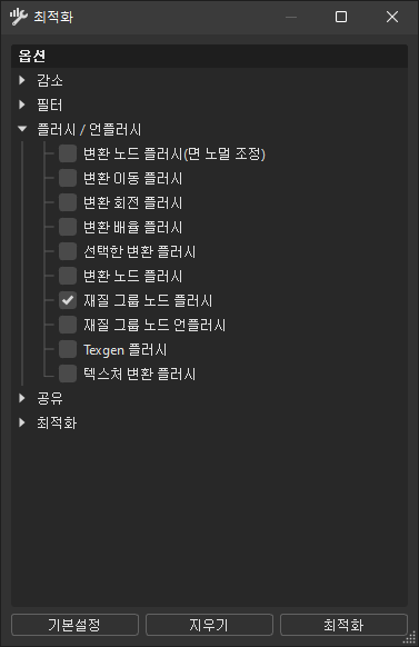

플러시/언플러시
모델을 VRED로 가져와 장면에 맞게 변환한 후 플러시를 사용합니다. 플러시는 새 방향을 유지하는 반면 모든 변환을 0으로 재설정하여 모델의 새 방향을 기본값으로 설정합니다.
객체 변환은 장면 그래프 내에서 두 가지 방법으로 수행될 수 있습니다. 변환이 객체 자체에 저장(플러시)되는 방법과 관련 정보가 상위 계층 구조 수준에 있는 그룹 노드에 저장(언플러시)되는 방법이 그것입니다. 변환을 포함하고 있는 노드는 아이콘(축 아이콘) 앞에 축이 있는 기호로 표시됩니다. 다양한 수준에 저장된 여러 변환이 누적됩니다. 변환 변형을 포함하는 노드 및 그 상위 노드는 변환 플러시 기능의 영향을 받지 않습니다. 이러한 노드를 플러시하려면 필터 - 변환 변형 제거를 활성화합니다.
  • 변환 노드 플러시(면 노멀 조정) - 변환 노드에서 최저 수준의 형상 노드로 변환 정보를 이동합니다. 실행 시 면 노멀이 다시 계산됩니다.
  • 변환 이동 플러시 - 선택한 하위 트리의 이동 관련 변환 정보를 최저 수준의 형상 노드로 이동합니다.
  • 변환 회전 플러시 - 선택한 하위 트리의 회전 관련 변환 정보를 최저 수준의 형상 노드로 이동합니다.
  • 변환 배율 플러시 - 선택한 하위 트리의 배율 관련 변환 정보를 최저 수준의 형상 노드로 이동합니다.
  • 선택한 변환 플러시 - 선택한 노드에서 변환 정보를 플러시합니다.
  • 변환 노드 플러시 - 선택한 하위 트리의 변환 정보를 최저 수준의 형상 노드로 이동합니다.
  • 재질 그룹 노드 플러시 - VRED의 재질 할당은 객체 자체에 대한 할당 또는 상위 계층 구조 수준의 재질 그룹 노드에 대한 할당을 통해 수행할 수 있습니다. 실행 시 재질 그룹 노드의 언플러시 재질 정의를 객체로 이동합니다.
  • 재질 그룹 노드 언플러시 - 선택항목 내 각 형상 노드 상에 재질 그룹 노드를 만들고, 재질 정의를 그 노드로 이동합니다.
  • Texgen 플러시 - TexGenChunk 정보를 하위 수준의 객체 내 텍스처 좌표로 변환합니다.
  • 텍스트 변환 플러시 - TextureTransformChunk 정보를 하위 수준의 객체 내 텍스처 좌표로 변환합니다.
