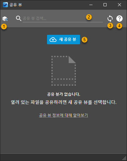

공유 뷰 대화상자
1 Autodesk 뷰어 열기 - Autodesk 뷰어를 열어 브라우저에서 디자인을 쉽게 보고 공유할 수 있습니다.
2 검색 - 입력한 검색어를 포함하는 이전에 저장된 뷰를 찾습니다.
3 다시 로드 다시 로드 - 뷰가 변경된 후 뷰를 다시 로드합니다.
4 도움말 아이콘 도움말 - 도움말을 엽니다.
5 새 공유 뷰 - 공유를 위해 열려 있는 파일을 로드합니다.

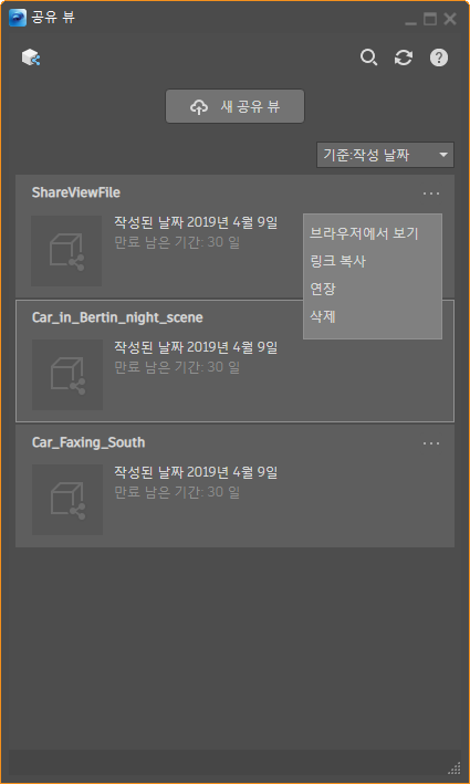

  4. 뷰가 공유 뷰 목록에 로드되면 뷰를 마우스 오른쪽 버튼으로 클릭해 컨텍스트 메뉴에 액세스하여 다음을 수행합니다.
    공유 뷰 목록 메뉴
    • 브라우저에서 보기 - 공유 뷰를 볼 수 있는 브라우저를 엽니다.
    • 링크 복사 - 공유 뷰에 대한 링크를 복사하여 다른 사용자와 공유합니다.
    • 연장 - 공유 뷰의 만료일을 변경할 수 있습니다.
    • 삭제 - 선택한 공유 뷰를 삭제합니다.

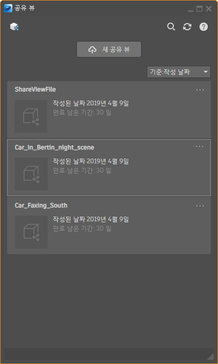

공유 뷰 목록 정보
소유자인 사용자는 Autodesk 뷰어로 공유 뷰 목록을 사용하여 빠르게 공유 뷰에 액세스하고, 새 주석 스레드를 시작하고, 주석에 응답할 수 있습니다. 공유 뷰 목록에서는 만료일 연장, 공유 뷰 삭제 등의 관리 옵션도 제공합니다.
공유 뷰 목록 메뉴
