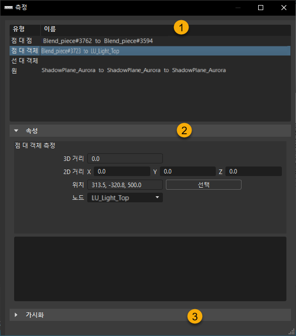

측정 모듈은 세 개의 섹션으로 구성됩니다. 측정 목록 뷰에는 측정 유형과 해당 측정의 이름이 표시됩니다. 속성에는 선택된 측정에 대한 속성이 포함됩니다. 가시화에는 활성 색상 구성표를 비롯하여 모든 측정에 영향을 미치거나 렌더 윈도우에서 모든 측정을 숨기는 몇 가지 일반 옵션이 포함됩니다.
측정
1 측정 목록 뷰 컨텍스트 메뉴
측정 목록 뷰(위쪽 섹션)의 내부를 마우스 오른쪽 버튼으로 클릭하면 점 대 점 또는 선 대 객체 같은 다양한 유형의 측정을 추가할 수 있습니다. 또한 이와 같은 방법으로 측정을 로드, 저장, 줌 인 또는 제거할 수도 있습니다. 지침은 측정 생성을 참조하십시오.

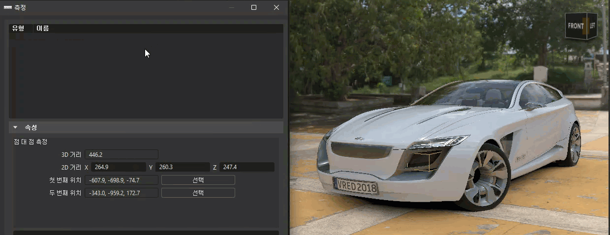

  • 점 대 점 측정 추가 - 장면에서 두 점 사이의 거리를 측정하는 데 사용합니다. 렌더 뷰에서 Shift 키를 누른 채 빈 영역을 클릭하여 첫 번째 점을 선택한 다음 Shift 키를 누른 채 두 번째 점을 클릭합니다. 점 사이의 계산된 거리를 표시하는 화살표와 정보가 나타납니다. 만든 후 속성에서 점을 다시 조정할 수 있습니다.

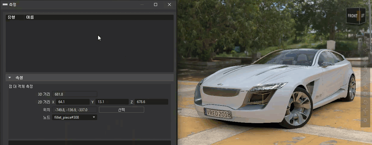

  • 점 대 객체 측정 추가 - 장면의 한 점과 한 객체 사이의 거리를 측정하는 데 사용합니다. 렌더 뷰에서 Shift 키를 누른 채 빈 영역을 클릭하여 첫 번째 점을 선택한 다음 Shift 키를 누른 채 객체를 클릭합니다. 점과 객체 사이의 계산된 거리를 표시하는 화살표와 정보가 나타납니다. 만든 후 속성에서 점을 다시 조정할 수 있으며 다른 객체 노드를 선택할 수도 있습니다.

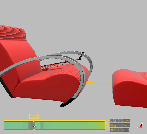

  • 선 대 객체 측정 추가 - 원래 모델에 이미 선 형상이 포함되어 있는 경우 선 대 객체 측정을 사용하여 간격을 측정할 수 있습니다. 선 대 객체 측정을 만들기 위해서는 첫 번째 객체가 선 형상이어야 하지만 두 번째 객체는 다른 형상일 수 있습니다. 그런 다음 해당 선을 따라 샘플 점을 만듭니다. 각 점에 대해 두 번째 객체까지 최소 거리가 계산됩니다. 모든 거리에 대한 특수한 가시화를 통해 결과가 렌더 윈도우에 표시됩니다. 거리는 렌더 윈도우 왼쪽 아래의 3D 장면과 2D 다이어그램에 선으로 표시됩니다. 다이어그램 위에 마우스를 올려 놓으면 3D 뷰에서 특정 거리가 강조표시되고 다이어그램 상단에 정확한 값이 표시됩니다.

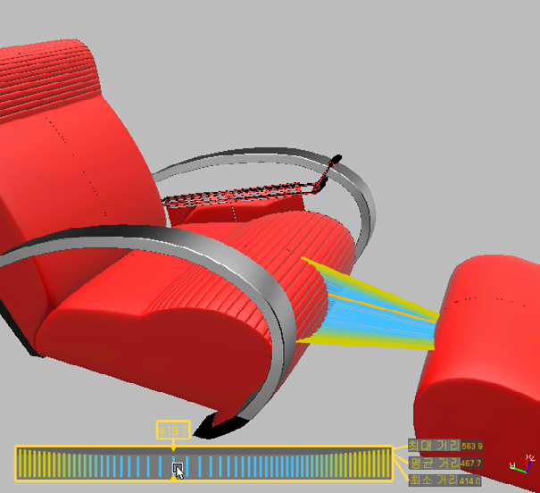

  • 간격 측정 추가 - 가장 복잡한 측정은 간격 측정입니다. 이 측정은 적합한 선 형상을 사용할 수 없는 경우 선 대 객체 측정 대신 유용하게 사용할 수 있습니다. 간격 측정은 두 개의 개별 객체 위에서 선택한 두 점 사이의 선 세그먼트를 따라 계산됩니다. 뷰어에서는 두 객체 사이의 최소 거리를 여러 개 찾으려고 합니다. 여기서 각각의 거리 계산은 선 세그먼트에 수직인 평면으로 제한됩니다. 선 대 객체 측정처럼 모든 거리의 특수한 가시화를 통해 결과가 렌더 윈도우에 표시됩니다.
