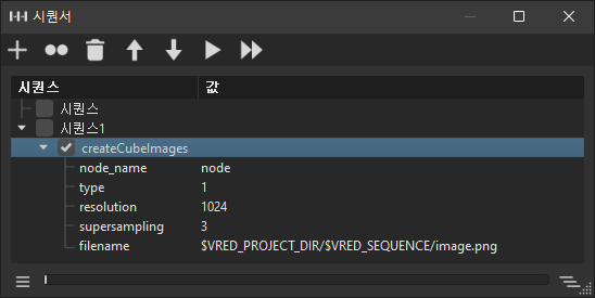

시퀀서를 사용하여 명령 시퀀스를 설정하고 위에서 아래로 배치 프로세스로 실행할 수 있습니다. 응용프로그램에서 실행을 시작하거나 다른 작업을 설정할 수 있습니다. 모든 항목은 대/소문자를 구분합니다.
시퀀서에는 연결된 모든 시퀀스와 값이 나열되는 목록 뷰가 있습니다. 또한 하단에 타임라인 및 아이콘 막대도 있습니다.
시퀀서
컨텍스트 메뉴

  • createCubeImages - 환경 이미지를 내보냅니다.
    • node_name - 카메라 위치에 사용되는 노드의 이름이 지정됩니다.
    • type - 큐브 이미지가 생성될 유형을 정의합니다. 이미지는 다음 중에서 선택한 유형을 기준으로 렌더링 및 처리됩니다.
      • 0 개별 이미지
      • 1 수직 교차
      • 2 수평 교차
      • 3 구형 맵
    • resolution - 2차 해상도를 픽셀 단위로 설정합니다.
    • supersampling - 안티앨리어싱 수준을 정의합니다.
    • filename - 이미지의 파일 이름입니다.

  • 버튼 아이콘 막대 - 모듈 아래에 있는 아이콘 막대를 사용하면 다음과 같은 일반적으로 사용되는 명령에 쉽게 액세스할 수 있습니다.
    • 만들기 - 시퀀스를 만듭니다.
    • 복제 - 현재 선택한 시퀀스 또는 작업을 복제합니다.
    • 삭제 - 현재 선택한 시퀀스 또는 작업을 삭제합니다.
    • 위로 이동 - 프로세스 대기열에서 현재 선택한 시퀀스 또는 작업을 한 단계 위로 이동합니다.
    • 아래로 이동 - 프로세스 대기열에서 현재 선택한 시퀀스 또는 작업을 한 단계 아래로 이동합니다.
    • 실행 - 현재 선택한 시퀀스 및 작업을 실행합니다.
    • 모두 실행 - 활성 상태로 확인된 모든 시퀀스를 실행합니다.
