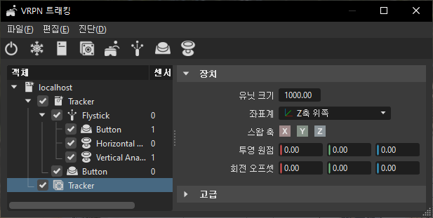

VRPN 트래킹 모듈
자세히 알아보기 아이콘 트래킹 모듈 사용에 대한 자세한 내용은 트래킹 구성 설정 을 참조하십시오.
모듈 왼쪽에서 서버, 장치 및 해당 하위 항목(본체, 플라이 스틱 등)을 탐색합니다. 모듈 오른쪽에서는 선택한 항목의 속성을 보고 편집합니다.

VRPN 서버 설정
모듈 왼쪽에서 서버를 선택하면 서버 섹션 오른쪽에 해당 서버의 설정이 표시됩니다.
서버가 아직 실행 중이 아닌 경우 해당 서버에 대한 구성 파일을 지정한 후 서버를 시작해야 합니다.
  • 구성 파일 - VRPN 서버의 구성 파일(*.cfg)에 대한 경로를 입력합니다. 샘플 구성 파일은 VRED 설치 폴더에 있습니다. 마우스 오른쪽 버튼을 클릭하여 기본 설정에 지정된 기본 구성 파일을 사용합니다.
  • 상태 - 현재 서버 상태를 표시합니다.
  • 시작/중지 - 서버를 수동으로 시작 또는 중지합니다.
장치 설정
모듈 왼쪽에서 장치를 선택하면 장치 섹션 오른쪽에 해당 장치의 설정이 표시됩니다.
  • 유닛 크기 - 트래킹 값은 일반적으로 미터 단위로 전송됩니다. 유닛 크기는 이 값을 VRED 표준인 밀리미터로 변환합니다. 기본값은 1000입니다. 트래킹 시스템이 값을 미터 단위로 전송하지 않는 경우 해당 값을 조정해야 합니다.
  • 좌표계 - 다음과 같이 사전 정의된 세 가지 트래킹 좌표계가 있습니다.
    • X축 위쪽 - X는 위쪽을, Y는 왼쪽을, Z는 앞쪽을 가리킵니다.
    • Y축 위쪽 - X는 오른쪽을, Y는 위쪽을, Z는 앞쪽을 가리킵니다.
    • Z축 위쪽 - X는 오른쪽을, Y는 뒤쪽을, Z는 위쪽을 가리킵니다.
  • 스왑 축 - 다양한 좌표계와 일치하도록 축을 바꿉니다.
  • 투영 원점 - 전역 트래킹 좌표에서 투영의 위치를 지정합니다. 이 옵션은 주로 헤드 투영에 사용됩니다.
  • 회전 오프셋 - 회전을 추가하는 데 사용합니다.
