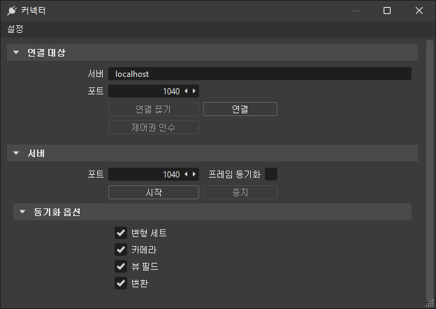

커넥터는 다른 VRED 연결을 토글합니다. 설정을 저장하기 위한 설정 메뉴가 있습니다. 다음과 같은 두 섹션도 있습니다. 연결 대상 섹션에는 서버 및 포트 설정 옵션과 서버에 연결하거나 연결을 끊기 위한 버튼이 있습니다. 서버 섹션에는 포트 설정 옵션 및 프레임 동기화 켜기 옵션과 서버를 시작하고 중지하는 버튼이 있습니다. 서버 섹션 내에 동기화 옵션이 있습니다. 이 옵션을 사용하여 변형, 카메라, 뷰 필드 및 변환을 동기화할 수 있습니다.
설정
커넥터 설정을 저장하는 옵션이 포함되어 있습니다.
연결 대상
자세한 내용은 VRED 인스턴스 연결 을 참조하십시오.
- 서버 - 연결하려는 인스턴스를 실행 중인 시스템의 서버 IP입니다. 인스턴스가 로컬 시스템에 있는 경우 서버 IP로 localhost를 입력합니다.
- 포트 - 연결하려는 인스턴스에 액세스하는 데 사용되는 포트 번호입니다.
- 연결 끊기 - 인스턴스를 실행 중인 서버의 연결에서 시스템의 연결을 해제합니다.
- 연결 - 인스턴스를 실행 중인 서버의 연결에 시스템을 연결합니다.
- 제어권 인수 - 다른 인스턴스에 의해 제어되는 경우 연결을 제어할 수 있습니다. 자세한 내용은 연결을 제어하는 방법 을 참조하십시오.
서버
이러한 설정을 사용하여 시스템을 서버로 만듭니다. 컨텐츠를 호스팅할 때 회의 참가자가 포트 번호를 사용하여 컨텐츠에 연결합니다.
- 포트 - 컨텐츠를 호스팅하는 컴퓨터의 포트 번호입니다. 이 값이 회의 참가자가 연결할 포트가 됩니다.
- 프레임 동기화 - 모든 회의 참가자에 대한 렌더 윈도우 갱신 속도를 동기화합니다. 연결된 컴퓨터 중 가장 느린 프레임 속도가 사용됩니다.
- 시작 - 서버의 컨텐츠를 동기화하고 회의 참가자가 액세스할 수 있도록 하여 호스팅을 시작합니다.
- 중지 - 호스팅을 중지하고 회의 참가자가 서버에 액세스하는 것을 거부합니다.
동기화 옵션
회의 참가자와 동기화하려는 장면의 요소를 토글합니다.
- 원격 연결의 경우 모든 항목을 동기화하여 참가자에게 회의 참가자가 보는 것과 동일한 내용이 표시되게 할 수 있습니다.
- 로컬, 병렬 연결의 경우 일부만 동기화할 수도 있습니다. 그러면 장면의 대체 버전을 비교할 수 있습니다. 예를 들어 변형을 동기화하지 않도록 선택하면 변형이 주 디스플레이에서만 표시되고 인접 디스플레이에서는 표시되지 않습니다.
참고:
탐색 외에도 Python 명령이 동기화되어 필요에 따라 변형, 카메라, 뷰 필드 및 변환을 동기화할 수 있습니다.
