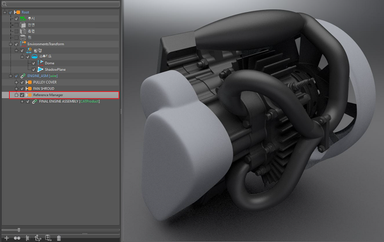

Alias 참조 조립품 가져오기
Alias 참조 관리자에서 어셈블된 기본 CAD 파일을 VRED 2022로 직접 가져올 수 있게 되었습니다. 장면 그래프에 Alias 참조 관리자 및 레이어와 유사한 새 Reference Manager 그룹 노드가 생성됩니다.
Alias 2021에서는 .wire, .iges, .step 등의 다양한 CAD 파일 형식으로 어셈블리 구조를 생성하는 기능이 도입되었습니다. Alias는 뷰포트에서 모델링 및 시각화를 위해 백그라운드에서 원본 CAD 파일에 대한 링크를 유지하면서 중간 .wref 참조 파일을 생성합니다. 어셈블리 구조가 포함된 Alias .wire 파일을 VRED로 가져올 때 이제 링크된 CAD 파일도 가져옵니다. 이렇게 가져온 어셈블 파일은 장면 그래프의 새 참조 관리자 그룹에서 찾을 수 있습니다.
Alias 참조 및 어셈블리
