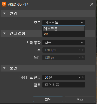

VRED Go 게시 대화상자
이 대화상자를 사용하여 VRED Go 실행 파일에 대한 보기 환경 유형, 렌더 설정 및 보안 조치를 설정할 수 있습니다.
환경
이 섹션에는 뷰 모드 옵션이 포함되어 있습니다.
모드
장면에 사용되는 뷰를 설정합니다. VR 및 데스크톱 중에서 선택합니다. 지원되는 VR 장치가 탐지되지 않을 경우 데스크톱 모드에서 VR 파일을 볼 수 있습니다. VR 설정 지침은 VRED Go 제한 사항 을 참조하십시오.
렌더 설정
이 섹션에는 윈도우 동작 및 크기를 설정하는 옵션이 포함되어 있습니다.
시작 동작
뷰어를 열 때의 크기를 결정합니다. 자동, 전체 화면 및 고정 크기 중에서 선택하면 창 크기를 조정할 때 가로 세로 비율이 유지됩니다. 모든 모드에 대해 전체 화면으로 시작하려면 Alt+Enter를 누릅니다.
고정 크기를 선택한 경우 뷰어의 폭을 결정합니다. 뷰어의 픽셀 폭을 입력합니다.
높이
고정 크기를 선택한 경우 뷰어의 높이를 결정합니다. 뷰어의 픽셀 높이를 입력합니다.
보안
이 섹션에는 암호 입력 및 파일 만료 설정 옵션이 포함되어 있습니다.
다음 이후 만료
VRED Go 실행 파일이 만료되어 더 이상 볼 수 없는 기간을 설정합니다.
참고:
최대 날짜는 60일입니다.
암호
최종 사용자가 VRED Go 실행 파일에 액세스하는 데 필요한 암호를 설정합니다.
참고:
암호는 필수가 아닙니다.

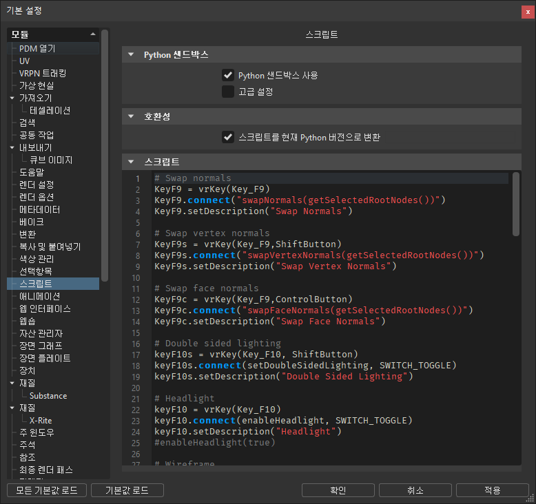

키 바로 가기
스크립트의 기본 설정에서 키 바로 가기를 찾습니다(편집 > 기본 설정 > 스크립트). 이러한 바로 가기는 게시된 VRED Go 파일에 항상 포함됩니다.
참고:
스크립트에 대한 모든 변경 사항은 내보내지지 않습니다.
기본 스크립트 바로 가기 키

VRED에 장면을 로드한 상태에서 파일 > VRED Go 게시를 선택합니다. 그러면 VRED Go 대화상자가 열리고, 여기서 환경, 렌더 설정보안 기능에 대한 모드를 선택할 수 있습니다.
VRED Go 게시 대화상자
확인을 클릭하고 실행 파일의 위치를 선택한 다음 이름을 지정하고 저장을 클릭합니다. 게시(VRED Go 실행 파일 만들기)는 다소 시간이 걸릴 수 있습니다. 완료되면 지정한 위치에 실행 파일이 만들어집니다.
