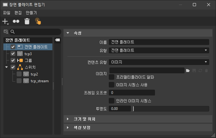

- 장면 플레이트 편집기
전면 플레이트는 제품 앞쪽에 있는 요소(평면)입니다. 이미지, 텍스트 또는 HMI/HTML 웹 컨텐츠가 될 수 있습니다. 전환 효과를 사용하여 전면 플레이트 텍스트 및/또는 이미지를 페이드 인 및 페이드 아웃합니다.

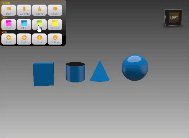

워터마크, 상표, 제품 텍스트 및 회사 로고와 같은 간단한 요소의 경우에 전면 플레이트를 사용합니다. 다소 복잡한 요소의 경우 메뉴와 같이 인터랙티브 오버레이 구성요소를 만들어 색상, 텍스처, 재질, 방향, 일부 형상 등 제품의 요소를 변경합니다.
예를 들어 고객이 최신 자동차 모델을 보고 사양을 사용자 지정할 수 있습니다. 기본 모델 대신 다른 페인트 마감과 고급 시트를 사용한 다른 색상의 스포츠 패키지를 원합니다. VRED에서 이러한 속성을 변경하는 기능으로 전면 플레이트를 만들 수 있으므로 고객이 사용자 지정된 자동차를 가상으로 확인할 수 있습니다.

장면에서 하나 이상의 장면 플레이트를 추가할 수 있습니다.
도구모음의 변환 도구 및 해당 옵션을 사용하여 하나 이상의 전면 플레이트 및 백 플레이트를 이동, 배율 조정 및/또는 회전할 수 있습니다. 여러 장면 플레이트를 한 번에 조작할 수 있습니다.
장면 플레이트 섹션 옵션을 사용하여 선택에서 전면 플레이트/백 플레이트를 하나 또는 여러 개 선택할 수 있습니다. 직사각형 선택을 수행하려면 Shift 키를 누른 채 드래그하고, 개별 선택을 수행하려면 Shift 키를 누른 채 클릭하고, 여러 항목을 선택하려면 Shift+Ctrl을 누른 채 클릭합니다. 선택 바로 가기의 경우 렌더 윈도우에서 객체를 선택하려면을 참조하십시오.
곡선을 사용하여 장면 플레이트 편집기에서 속성에 대한 키를 설정하여 전면 플레이트 및 백 플레이트에 애니메이션을 적용할 수 있습니다. 전면 플레이트 또는 백 플레이트를 페이드 인 및 페이드 아웃하려면 장면 플레이트 투명도를 애니메이션합니다.
전면 플레이트 텍스트 자체는 애니메이션할 수 없지만("개"를 "고양이"로 변경할 수 없음) 텍스트의 위치, 색상, 투명도 및 배경 투명도는 애니메이션할 수 있습니다.

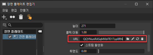

$VRED_EXAMPLES/webengine/menu과 같이 웹 URL에서 환경 변수를 사용합니다. 여기서 $VRED_EXAMPLES는 런타임에 해석되는 환경 변수입니다. 이 변수는 유연한 URL 파일 경로 위치를 지원합니다. 장면 플레이트 편집기의 이미지 옵션에 입력할 수 있습니다.
