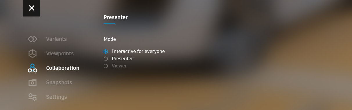

발표자 및 뷰어 - VRED StreamApp의 공동 작업 섹션에 발표자 및 뷰어 모드가 추가되었습니다.

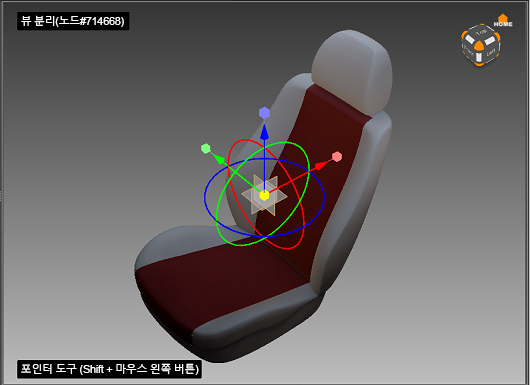

조작 - UV 편집기의 투영 섹션에 삼면 텍스처 조절기(조작 버튼 사용)가 추가되었습니다.

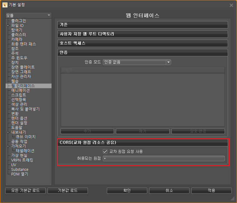

웹 인터페이스 사용자 및 암호: 웹 서버에 대한 사용자 및 암호를 구성할 수 있습니다.
웹 인증서: 자체 서명된 웹 인증서 작성을 위한 지원이 추가되었습니다.

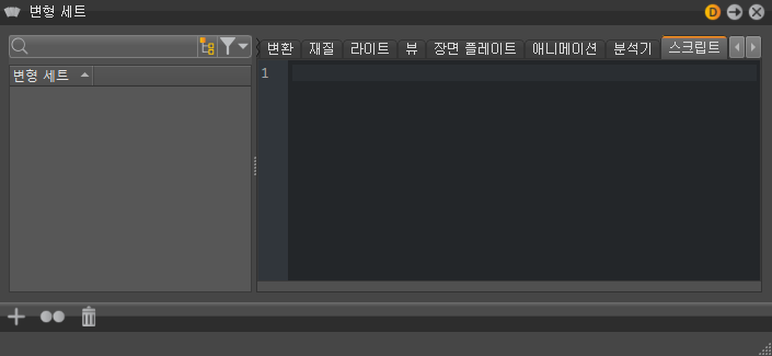

스크립트 편집기 통합 - 변형 세트 모듈의 스크립트 탭 및 스크립트 기본 설정에 스크립트 편집기 기능을 추가합니다.

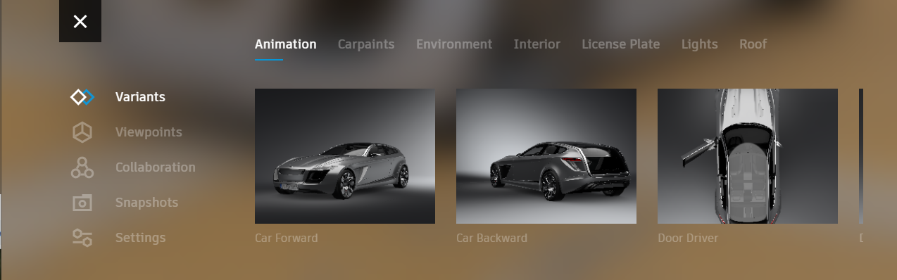

getVariantSetPreview(name) - getViewpointPreview와 유사하게 변형 세트 미리보기(새 웹 인터페이스)를 base64 인코딩 문자열로 가져옵니다.

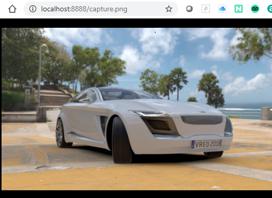

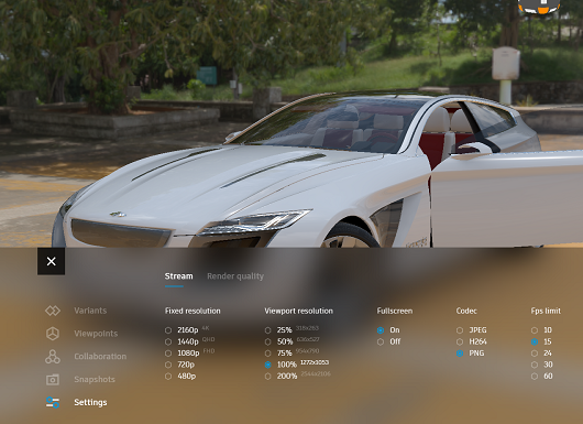

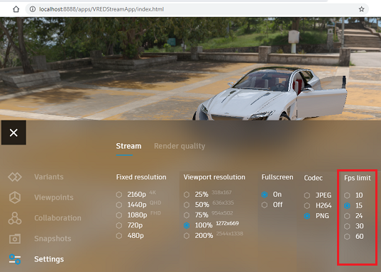

VRED 스트림 앱 - 렌더링된 이미지의 라이브 스트리밍을 활성화하기 위해 이 앱이 VRED 앱의 향상된 기능으로 추가되었습니다. 기본 설정에서 웹 인터페이스가 활성화되고 VRED 앱이 시작되면 localhost:8888을 브라우저의 URL로 사용합니다.
웹 스트리밍 - 웹 스트리밍의 활성화 또는 비활성화 여부를 결정하려면 스트림 활성화를 사용합니다. 장면 플레이트 편집기에서 웹 엔진 전면 플레이트를 만들고 선택한 경우 웹 컨텐츠의 스트리밍을 활성화하려면 속성의 속성 섹션에서 스트림 활성화가 선택되어 있는지 확인합니다. 스트리밍 웹 컨텐츠를 비활성화하려면 스트림 활성화를 선택취소합니다.

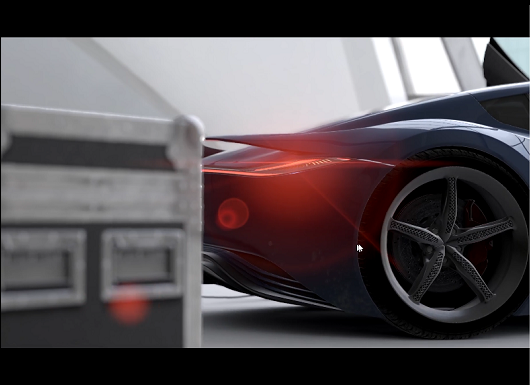

렌즈 플레어 속성 - 라이트에 다중 선택을 사용할 때 렌즈 플레어 속성 편집에 대한 지원 기능이 추가되었습니다.
고스트 선 편집기 - 라이트 편집기에서 여러 고스트 선을 선택한 경우 이제 고스트 선 편집기가 비활성화됩니다.
렌즈 플레어 선 편집기 - 라이트 편집기에서 여러 라이트 소스를 선택한 경우 이제 렌즈 플레어 선 편집기가 비활성화됩니다.
렌즈 플레어 - 라이트 편집기에서 여러 라이트를 선택하면 렌즈 플레어 요소가 숨겨집니다.
