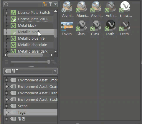

태그 리스터
이제 태그 리스터에서 태그를 마우스 오른쪽 버튼을 클릭한 상태로 속성 태그 필드로 드래그하는 방법으로 재질에 추가할 수 있습니다. 재질이 자산 재질인 경우 먼저 자산 수정을 활성화해야 합니다.
태그를 태그 영역으로 드래그
작동 방식
검색을 추가로 정의하려면 태그를 검색어 및/또는 필터와 함께 사용합니다.
태그를 클릭하면 그룹 미리보기가 필터링되어 선택한 태그 내의 재질만 표시됩니다.
태그가 선택됨
태그 리스터에서 빈 공간을 클릭하면 그룹 미리보기가 재설정되어 모든 재질이 표시됩니다.
선택 안 함
하나 이상의 재질을 클릭한 채 태그로 드래그하면 해당 태그에 재질을 추가할 수 있습니다.
태그에 재질 추가
다음 중 하나를 수행하여 재질에 태그를 추가합니다.
  • 태그를 마우스 오른쪽 버튼으로 클릭한 채 재질 그래프의 재질로 드래그합니다.
    태그를 재질로 드래그
  • 태그 리스터에서 태그를 마우스 오른쪽 버튼으로 드래그하여 속성 태그 필드에 드롭합니다.
    마우스 오른쪽 버튼을 사용하여 태그를 태그 필드로 드래그
