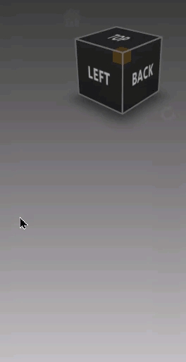

Alias ViewCube의 모양과 느낌이 동일하도록 VRED ViewCube가 재설계되었습니다. 자주 사용하는 도구에 쉽게 액세스할 수 있도록 탐색 막대와 결합했습니다.
마우스를 ViewCube 근처에 놓으면 다음과 같은 기능이 나타납니다.
홈
을 클릭하면 ICV(기본 뷰)로 다시 전환합니다.
View Cube 옵션
를 클릭하여 다음 옵션이 포함된 메뉴에 액세스할 수 있습니다.
ViewCube 표시(Alt + V) - 선택한 경우 ViewCube가 가까이 있으면 표시되고, 선택하지 않으면 숨겨집니다.
탐색 막대 표시(Alt + N) - 선택한 경우 탐색 막대가 가까이 있으면 표시되고, 선택하지 않으면 숨겨집니다.
현재 뷰 설정(ICV) - 내부 카메라 뷰의 기본 뷰를 현재 뷰의 기본 뷰로 변경합니다.
옵션 - ViewCube의 위치 및/또는 크기는 물론 멀리 떨어져 있을 때의 불투명도를 변경할 수 있는 ViewCube 옵션을 엽니다.
탐색 막대
ViewCube에 가까워지면 탐색 막대가 나타납니다. 여기에는 장면 뷰를 변경하기 위한 카메라 관련 기능이 포함되어 있습니다. 모든 도구가 표시되지 않으면 화면 길이를 확장하여 전체 세트를 표시합니다. 각 도구에 대한 자세한 내용은 ViewCube 정보 를 참조하십시오.
