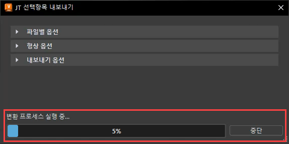

내보내기가 시작되면 진행률 막대가 나타나 내보내기 프로세스가 얼만큼 진행 중인지 나타냅니다. 프로세스를 취소하려면 언제든지 중단을 사용할 수 있습니다.
선택한 파일 형식에 따라 선택항목 내보내기 대화상자의 옵션이 결정됩니다. 각 항목에 대한 설명은 선택항목 내보내기 를 참조하십시오.

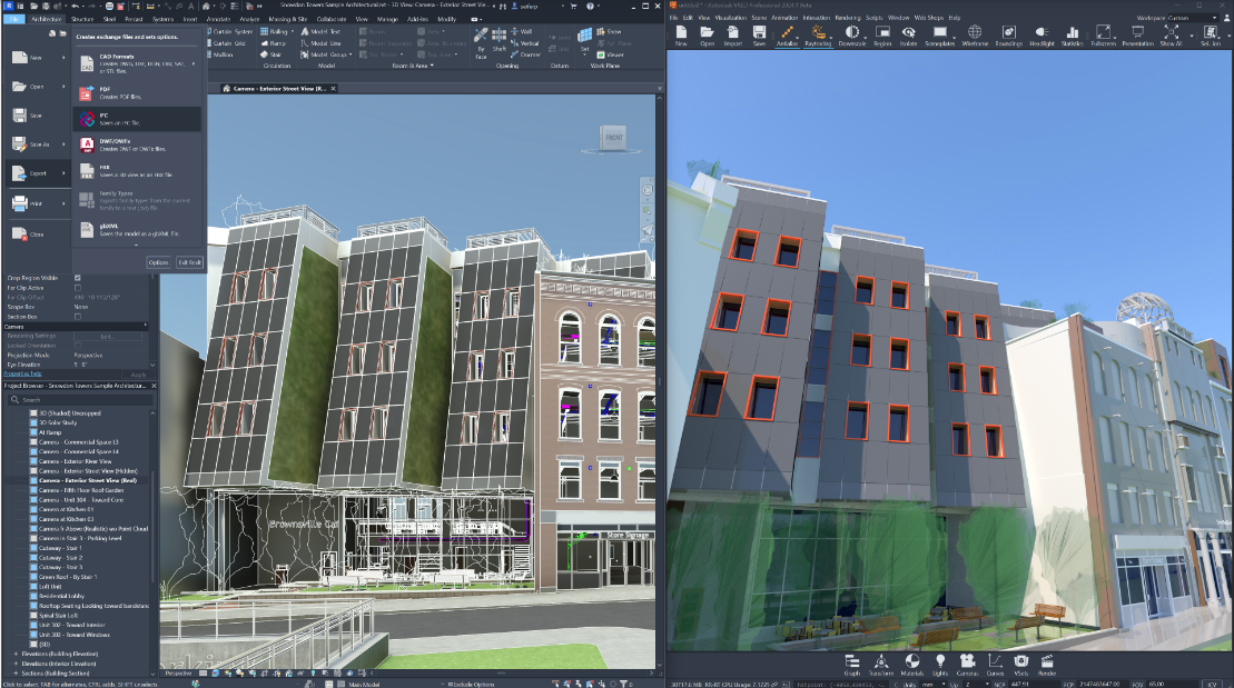

일반적으로 IFC는 건물 및 토목 인프라를 포함하여 건축 환경에 대한 표준화된 디지털 설명입니다. IFC는 공급업체에 중립적이거나 구속되지 않으며 다양한 용도의 광범위한 하드웨어 장치, 소프트웨어 플랫폼 및 인터페이스에서 사용할 수 있는 개방형 국제 표준입니다. IFC 스키마 사양은 openBIM®을 홍보하려는 목표를 달성하기 위한 buildingSMART International의 주요 기술 결과물입니다. 현재 IFC는 일반적으로 특정 비즈니스 거래를 위해 한 업체에서 다른 업체로 정보를 교환하기 위해 AEC 공간에서 사용됩니다.
IFC 파일을 가져올 때는 측정, 재질 및 올바른 재질 이름 지정, NURB, 노드 이름 지정 규칙 및 메타데이터가 모두 포함될 것으로 예상합니다. 가져온 IFC 모델은 하나의 큰 메쉬가 아니라 개별 표면이 됩니다.
| IFC 파일 형식을 사용하여 Revit에서 VRED로 파일 교환 |
