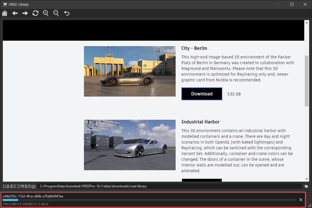

VRED 라이브러리에 진행률 표시기가 추가되었습니다. 이를 통해 다운로드 상태를 더 자세히 파악할 수 있습니다.

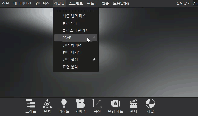

신속 접근 도구막대 - 모듈 고정
신속 접근 도구막대에 모듈을 고정하는 기능에 대한 지원이 추가되었습니다. 메뉴 내에서 해당 옵션을 아래로 스크롤하면 모듈이 나열되고 고정할 수 있는 경우 옵션이 활성화되면 핀이 오른쪽에 나타납니다. 핀을 클릭하여 모듈을 신속 접근 도구막대에 고정합니다. 모듈의 Windows 메뉴 막대를 사용하는 대신 이 작업을 수행합니다. 이름 옆에 핀이 있는 모듈은 신속 접근 도구막대에서 찾을 수 있습니다.
고정 워크플로우 표시
신속 접근 도구막대에서 모듈을 제거하려면 메뉴에서 해당 모듈을 고정 해제하거나 이 작업을 수행합니다.

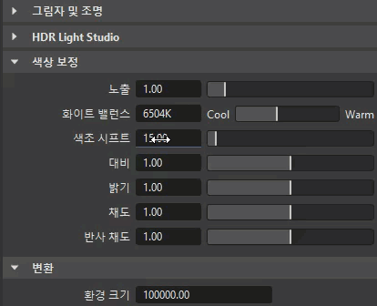

스크롤 휠 동작
마우스 스크롤 휠 값 변경 사용 옵션이 주 윈도우 기본 설정의 응용프로그램 섹션에 추가되었습니다.
기본 설정에서 마우스 스크롤 휠 값 변경 옵션 사용
일부 사용자는 속성에서 위아래로 스크롤할 때 동작이 산만하다고 느꼈습니다. 마우스 커서가 컨트롤 위에 있는 경우 값이 실수로 변경될 수 있습니다.
스크롤 휠을 사용한 우발적인 변경
따라서 비활성화된 경우 스크롤 휠을 사용할 때 컨트롤 또는 필드 값이 수정되지 않습니다. 휠은 옵션 뷰를 스크롤만 할 수 있습니다. 따라서 뷰만 변경하고 장면 데이터를 수정하지 않는 컨트롤(예: 재질 미리 보기 목록의 크기를 조정하거나 다양한 트리를 확장/축소하는 슬라이더)은 스크롤 휠에 반응합니다.
스크롤 휠 기본 설정 사용 안 함
활성화되면(기본 상태) 콤보 상자, 슬라이더 또는 스핀 상자에서 사용할 때 스크롤 휠이 데이터를 수정합니다.
스크롤 휠 기본 설정 사용
그러나 이로 인해 스크롤 휠을 사용하는 동안 원치 않는 데이터 수정이 발생할 수도 있습니다.

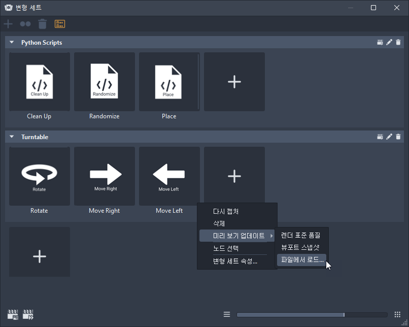

변형 세트 사용자 지정 썸네일
뷰포트에서 생성된 미리보기가 변형 세트 뒤의 동작을 나타내지 않을 수 있으므로, 사용자 지정 썸네일 미리보기 이미지를 로드하기 위해 파일의 이미지 옵션이 변형 세트 모듈에 추가되었습니다. 이미지 형식은 .jpg, .jpeg 또는 .png여야 하며 VPB 내에 저장되므로 크기가 적절해야 합니다.
또한 변형 세트 단순 뷰 모드에서는 변형 세트를 활성화할 때 더 이상 미리보기 이미지를 생성할 필요가 없습니다.
사용자 지정 썸네일 로드
  1. 신속 접근 도구막대에서 변형 세트 아이콘을 클릭하여 변형 세트 모듈을 엽니다.
  2. 썸네일 이미지가 없는 변형 세트 위에 마우스를 놓고 클릭하여 활성화한 다음 마우스 오른쪽 버튼을 클릭하고 미리보기 업데이트 > 파일의 이미지를 선택하여 디스크에서 .jpg, .jpeg 또는 .png 미리보기 이미지를 찾아 선택합니다.
  3. 썸네일 미리보기에 사용할 이미지를 두 번 클릭합니다.
또한 다른 두 개의 미리보기 업데이트 옵션의 이름이 변경되었습니다. 이제 표준 품질은 렌더 표준 품질이고 뷰포트에서는 뷰포트 스냅샷입니다.

웹숍
다운로드한 파일의 진행률을 표시하기 위해 웹숍 하단에 진행률 막대가 추가되었습니다. 이는 VRED 라이브러리에서 대용량 파일을 다운로드할 때 특히 유용합니다.
진행률 막대
