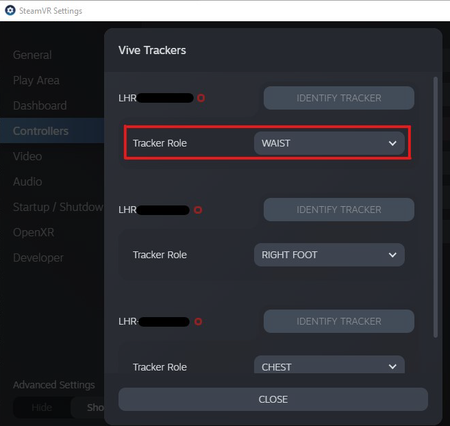

OpenXR 트래킹기
StreamVR 설정을 사용하여 이 작업을 수행하고 컨트롤러 > 트래킹기 관리를 선택합니다.
역할 할당을 위한 StreamVR 설정
VR에서 역할이 할당되면 트래킹기가 켜져 있을 때 뷰와 StreamVR 디스플레이에 나타납니다.
