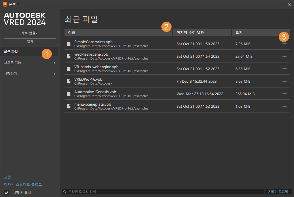

새로운 온보딩 최근 파일 섹션을 통해 최근 파일에 액세스할 수 있습니다. 각 파일에는 파일 이름 및 경로, 마지막 수정 날짜 및 크기가 표시됩니다. 추가 옵션을 보려면 ...을 클릭합니다.
동영상 캡션: VRED를 시작할 때 사용자 환경을 향상시키는 새로운 온보딩 화면이 표시됩니다.
보시다시피 최근에 열었던 파일 목록이 표시되며 여기에서 직접 빠르게 액세스할 수 있습니다.
온보딩에서는 30개의 최신 프로젝트에 쉽게 액세스할 수 있도록 최근 파일 탭이 추가되었습니다. 파일의 이름, 위치 및 크기를 빠르게 확인할 수 있습니다. 기본적으로 마지막으로 수정된 파일이 첫 번째로 나열됩니다. 가장 최근 파일 목록을 표시하려면 최근 파일을 클릭합니다.
최근 파일 탭 - 가장 최근의 30개 파일 목록을 표시하려면 클릭합니다. 로드할 파일을 두 번 클릭하고 있는 그대로 엽니다.
파일 정보 - 파일 이름, 경로, 마지막 수정 날짜 및 크기를 제공합니다.
옵션 - ...을 클릭하여 다음 옵션에 액세스합니다.
파일 작업을 바로 시작하려면 두 번 클릭하거나 ...를 클릭하고 열기를 선택하여 VRED에서 엽니다.
파일이 있는 폴더를 열려면 ...을 클릭하고 파일 위치 열기를 선택합니다.
파일 경로를 복사하려면 ...을 클릭하고 경로 복사를 선택합니다.
