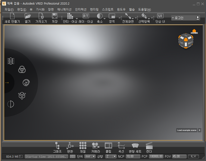

오버레이 원형 메뉴를 만드는 방법
원형 메뉴 장면 플레이트 자산은 이미 제공되어 있습니다. VREDAssets 설치 프로그램에서 찾을 수 있습니다. 자산을 장면으로 끌어 놓기만 하면 됩니다.

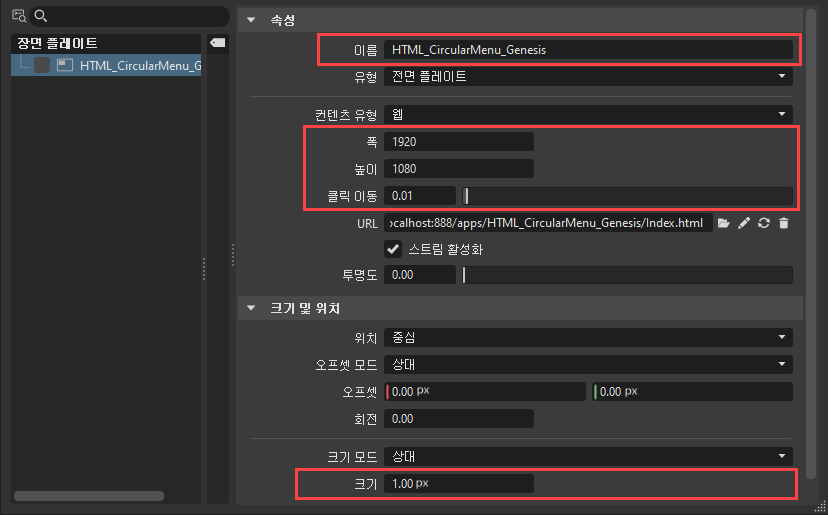

만드는 방법을 이해하려면 다음 단계를 통해 장면 플레이트 편집기를 사용하여 전면 플레이트에서 원형 메뉴 UI를 로드합니다.
  1. 메뉴 막대에서 장면 > 장면 플레이트 편집기를 선택하여 편집기를 엽니다.
  2. 장면 플레이트 편집기에서 만들기 > 전면 플레이트 만들기를 선택하여 전면 플레이트를 만듭니다.
    장면 플레이트 편집기 원형 메뉴 설정
  3. 오른쪽 속성 섹션에서 컨텐츠 유형을 웹으로 설정합니다.
  4. 폭 및 높이를 렌더 윈도우 크기로 조정합니다. 이렇게 하면 UI가 렌더 윈도우에 맞게 조정됩니다.
    참고:
    렌더 윈도우 크기를 조정할 때마다 4단계를 반복합니다.
  5. 원형 메뉴에서 투명 배경을 사용하도록 하려면 클릭 이동을 0.01로 설정합니다. 그러지 않으면 UI가 사용자 인터랙션에 응답하지 않습니다.
  6. URL을 원형 메뉴를 포함하는 HTML 파일로 설정합니다. 다음 위치에서 예제 파일을 찾을 수 있습니다.
    C:\ProgramData\Autodesk\VREDPro-<internalVersion>\examples\webengine-circular-menu-genesis\index
    참고:
    아이콘, 스타일시트 및 적절한 JavaScript 파일 등 모든 자산이 동일한 폴더에 있거나 동일한 URL에서 찾을 수 있어야 합니다.
  7. 크기 및 위치 섹션에서 정확한 배율 조정을 위해 크기 모드를 상대로 설정하고 크기를 1.00으로 설정합니다.
