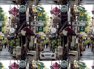

    • 미러 - 끝에서 컨텐츠를 미러링합니다.
      미러

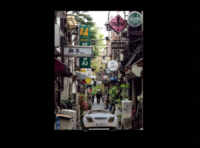

    • 데칼 - 이미지의 중심을 지정하고 장면의 나머지를 검은색으로 채웁니다.
      데칼

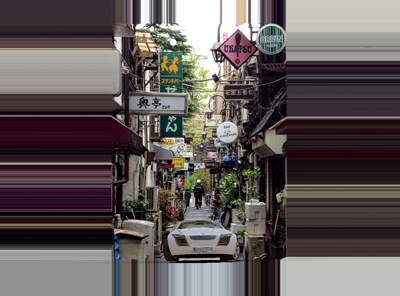

    • 클램프 - 이미지의 경계를 따라 장면의 가장자리까지 픽셀을 늘립니다.
      클램프
