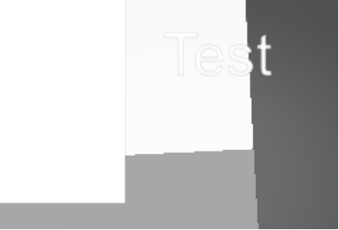

    텍스처에서 스트레이트 알파 사용 시 문제점
  • 프리멀티플라이드 알파 - 이 알파 채널은 포함된 투명도 정보를 다른 색상 채널에 곱합니다. 이렇게 하면 합성 및 텍스처에 적합하지만 광범위하게 지원되지는 않습니다.
장면 플레이트는 두 이미지 유형을 모두 지원합니다. 대부분의 이미지 파일은 사용 중인 알파 표현을 나타내지 않으므로 장면 플레이트 편집기의 확인란을 통해 올바른 유형을 수동으로 설정할 수 있습니다. 기본적으로 스트레이트 알파로 설정됩니다.
  • 불투명 영역 주위에 어두운 경계가 표시되는 경우 이미지가 프리멀티플라이드 알파 이미지일 수 있으므로 프리멀티플라이드 알파를 설정합니다.
  • 불투명 영역 주위에 밝은 경계가 표시되는 경우 이미지에서 스트레이트 알파 이미지를 사용할 수 있지만 프리멀티플라이드 알파가 설정되어 있습니다. 프리멀티플라이드 알파를 비활성화합니다.
