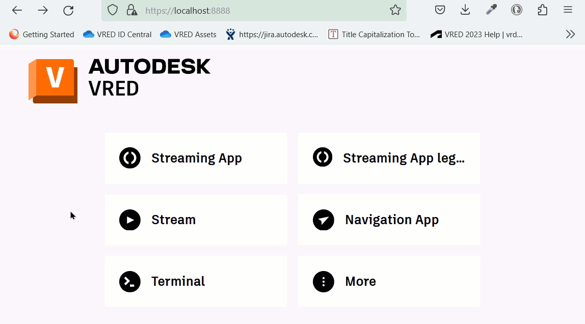

장치에서 웹 브라우저를 엽니다.
localhost:8888 또는 YourIP:8888을 입력합니다.
스트림 JPEG 또는 스트림 H264를 선택합니다.
