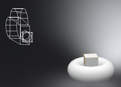

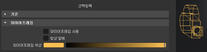

카메라 표시
카메라가 표시되어야 위치를 이동할 수 있으므로 카메라를 만든 후 다음 단계는 카메라가 표시되도록 하는 것입니다. 카메라의 모든 표현을 표시하거나 숨길 수 있습니다. 장면 그래프에서 카메라 노드를 선택하면 강조 표시된 표현이 뷰포트에 나타납니다.
메뉴 막대에서 뷰를 선택하고 카메라 표시를 활성화합니다. 이 옵션을 비활성화하면 모든 카메라가 숨겨집니다.

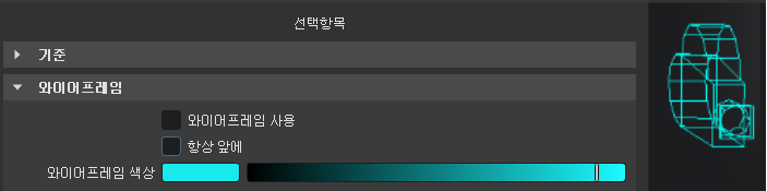

카메라 편집
카메라를 편집하는 방법에는 2가지가 있습니다. 노멀 장면 탐색을 사용하여 카메라를 조작하려면 변환 도구를 사용합니다. 정확한 배치를 위해 카메라 편집기 보기 옵션을 사용합니다.
카메라 편집기를 사용하여 카메라 배치
  1. 메뉴 막대에서 장면 > 카메라 편집기를 클릭합니다.
  2. 카메라 편집기의 왼쪽에서 편집하려는 카메라를 선택합니다.
  3. 오른쪽의 보기 섹션에서 변환 및 회전 필드를 사용합니다.
    참고:
    카메라도 선택 가능하며 변환 도구를 사용하여 변환 및 회전할 수 있습니다.
변환 도구를 사용하여 카메라 배치
  1. 도구 모음에서 변환을 클릭합니다.
  2. 장면 그래프에서(그래프 아이콘 클릭) 편집하려는 카메라를 선택합니다.
  3. Shift 키를 누른 채 변환 조절기를 드래그하여 카메라를 배치합니다.

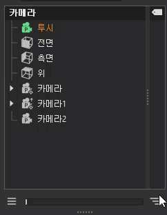

카메라 활성화
뷰포트에서 사용되는 카메라를 변경하시겠습니까? 활성화 아이콘 활성화를 사용합니다. 이 기능은 선택한 카메라를 활성화하여 뷰포트에 연결합니다.
  1. 카메라 편집기 트리에서 활성화할 카메라를 선택합니다.
  2. 마우스 오른쪽 버튼을 클릭하고 활성화 아이콘 활성화를 선택합니다. 뷰포트의 뷰가 활성화된 카메라의 뷰로 변경됩니다.

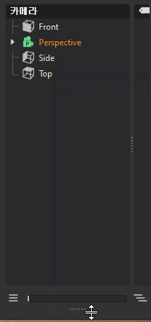

두 번째 트리 열기
카메라, 뷰포인트 및 트랙을 검색하고 필터링할 수 있는 두 번째 트리를 엽니다. 트리는 다른 트리의 변경에 영향을 받지 않습니다.
  1. 카메라 편집기에서 섹션 끌기를 클릭한 채 끌면 두 번째 트리 목록이 표시됩니다.
    섹션 끌기
  2. 이제 검색 및 필터링에 새 트리를 사용합니다.
팁:
트리 맨 아래의 슬라이더를 끌거나 해당 버튼을 클릭하여 트리 목록을 확장 및 축소합니다.
축소된 트리 및 확장된 트리
