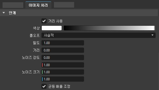

  1. 화면 아래를 따라 있는 신속 접근 도구막대에서 카메라를 클릭하여 카메라 편집기 및 안개 UI에 액세스합니다.
    신속 접근 도구막대 카메라
  2. 카메라 노드 중 하나를 클릭한 다음 오른쪽에 있는 이미지 처리 탭을 클릭합니다.
  3. 안개를 클릭하여 해당 매개변수에 액세스합니다.
    VRED는 두 가지 유형의 안개(거리높이)를 만듭니다.
    카메라 편집기 안개
