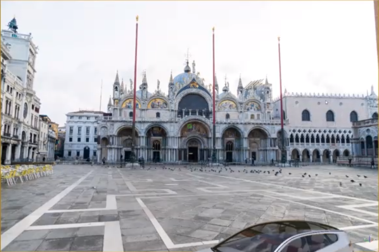

카메라 일치 동영상 캡션: VRED 2020에서는 이제 카메라를 배경 이미지와 일치시킬 수 있으므로 백 플레이트의 투시가 3D 장면의 카메라와 일치합니다. 이제 더 이상 올바른 투시를 추측하거나 외부 도구를 사용할 필요가 없습니다. 이 도구는 고급 탭의 카메라 편집기에서 찾을 수 있습니다. 투시 일치를 사용하도록 설정하고 이 예에 표시된 대로 X, Y, Z 옵션을 사용하여 소실선을 적절하게 정렬합니다. 돋보기를 사용하면 올바른 위치를 찾는 데 도움이 됩니다. 이제 적절한 카메라 각도를 손실하지 않고 배경에 대해 객체의 위치를 조정할 수 있습니다. 투시 일치 모드에서는 카메라 피벗을 기준으로 수평 마우스 탐색을 초점이동, 줌 및 구속할 수 있습니다. 수직 탐색은 자동으로 비활성화됩니다.

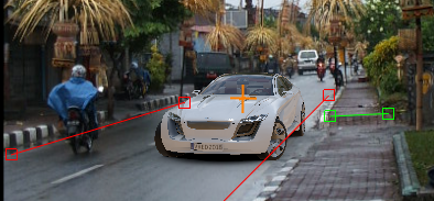

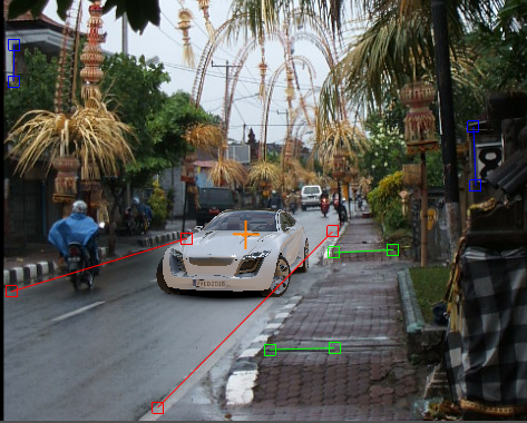

이미지에 동일한 색상의 두 선을 배치하여 뷰포트에서 소실점을 선택합니다. 이러한 선은 3D에서 평행한 소실선에 해당합니다. 그러나 2D 이미지에서는 투시 왜곡으로 인해 길이가 충분하면 어느 시점에서 서로 교차하게 됩니다. 실제로 서로 교차할 때까지 선을 확대할 필요는 없으며, 선을 올바르게 배치하기만 하면 소실점이 자동으로 계산됩니다. 모든 선 쌍은 색상으로 코딩된 VRED의 표준 축에 해당합니다. 여기서 X는 빨간색, Y는 초록색, Z는 파란색입니다. Z축 위쪽으로 설정된 장면의 경우에는 파란색 소실선이 이미지의 수직선에 정렬되어야 하고, 빨간색 및 초록색 선이 3D에서 서로 직교하는 두 개의 수평 방향에 정렬되어야 함을 의미합니다. 선을 배치하려면 끝점에서 Shift + LMB를 사용하여 끝점만 드래그하거나 선에서 Shift + LMB를 사용하여 전체 선을 드래그합니다.
끝점을 드래그하는 동안 더 나은 정밀도를 위해 돋보기가 나타납니다. 확대 인자 컨트롤을 사용하여 확대 인자를 변경할 수 있습니다.
선을 배치하는 동안 카메라 매개변수가 현재 일치하는 결과에 맞게 자동으로 조정됩니다. 선 배치가 완료되면 장면 그래프에서 렌더링할 객체를 선택하고 F 키를 누르거나 줌 대상 버튼을 사용하는 것이 좋습니다. 그러면 선택한 객체로 줌되어 카메라의 중심에 배치됩니다. 이제 뷰포트에서 카메라 이동 및 객체까지의 거리를 변경하여 객체를 백 플레이트 앞에 올바르게 배치할 수 있습니다.

소실선 올바르게 배치
이 예제 이미지에서는 장면에 소실선을 올바르게 배치하는 방법을 보여 줍니다.
장면에 배치된 소실선

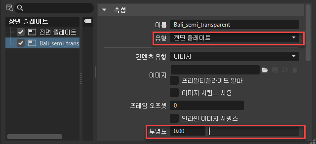

  1. 메뉴 막대에서 장면 > 장면 플레이트 편집기를 선택한 다음 편집기 내에서 마우스 오른쪽 버튼을 클릭하고 백 플레이트 만들기를 선택하고 백 플레이트(.jpg일 수 있음)를 찾아 열기를 클릭하여 백 플레이트를 로드합니다.
    참고:
    투시 일치 도구를 사용하기 전에 필요에 따라 백 플레이트 위치, 회전 및 배율을 조정합니다.

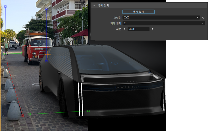

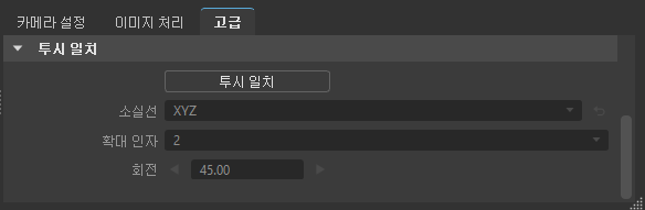

  2. 카메라 편집기에서 고급 탭을 선택하고 매개변수 아래로 스크롤한 다음 투시 일치 섹션을 엽니다.
  3. 투시 일치 버튼을 눌러 도구를 활성화합니다.
    투시 일치 버튼
  4. 이미지에 소실선을 설정하려면 소실선 옵션 중 하나를 선택합니다. 기본적으로 좌표 공간은 Z축 위쪽입니다.
    X축의 선을 따라 X 조절기를 배치한 다음 Y축의 선을 따라 Y 조절기를 배치합니다. 확대 인자를 사용하여 조절기 핸들을 정확하게 배치하는 방법은 돋보기를 사용하여 소실선 위치 지정을 참조하십시오.
    이제 카메라 초점을 이동하여 객체 위치를 지정하고 객체를 앞뒤로 이동할 수 있습니다.
  5. 회전을 사용하여 객체를 회전할 수 있습니다. 각도 값을 설정한 다음 화살표를 사용하여 시계 방향 또는 반시계 방향으로 회전합니다.

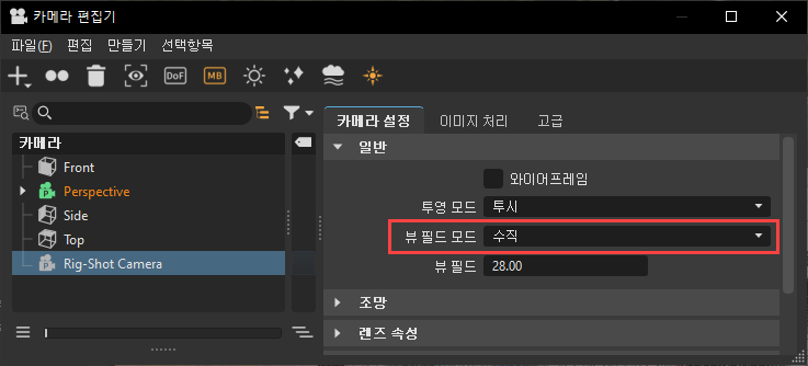

백 플레이트 이미지가 기울어짐
백 플레이트 이미지의 수평이 기울어진 경우 투시 일치는 기울기 각도를 카메라 롤 매개변수(렌즈 속성 섹션에 있음)로 설정합니다.
기본 롤 값은 0°입니다. 일치 작업 후 동일한 카메라를 다른 용도로 사용할 때는 반드시 롤 매개변수를 확인하고 필요한 경우 0으로 리셋해야 합니다.
기울어진 백 플레이트 수평
  1. 카메라 편집기의 카메라 설정 탭에서 렌즈 속성 섹션을 엽니다.
  2. 스크롤 휠을 누른 채 끌어 기울기를 수정하고 뷰포트에서 변경 내용을 확인합니다.
    참고:
    기본 롤 값은 0°입니다. 일치 작업 후 동일한 카메라를 다른 용도로 사용할 때는 반드시 롤 매개변수를 확인해야 합니다. 변경된 경우 0으로 리셋합니다.

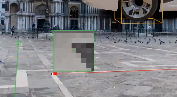

돋보기를 사용하여 소실선 위치 지정
  1. 소실선 위치를 지정하려면 Shift 키를 누른 채 소실선을 클릭합니다.
  2. 돋보기에 액세스하려면 Shift 키를 누른 채 소실선의 핸들을 클릭합니다. 이렇게 하면 배치하기 쉽도록 핸들 주변 영역이 확대되어 표시됩니다.
  3. 더 확대해야 하는 경우 확대 인자 옵션을 변경합니다.
    팁:
    큰 값을 설정하면 영역이 확대되어 핸들을 정확하게 배치할 수 있습니다.
    확대 인자: **2**
    확대 인자: **16**
