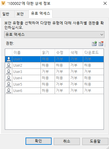

  3. 유효 액세스 탭을 선택하면 해당 객체에 대한 사용자 권한을 확인할 수 있습니다.
    보안 유형
    보안 유형을 선택하면 해당 보안 모드에 대한 사용자의 유효한 권한이 표시됩니다. 이 옵션은 주로 객체 기반 보안 및 상태 기반 보안이 모두 적용되고 관리자가 사용자의 유효 권한을 찾으려는 경우 유용합니다.
    주: 개별 사용자 권한만 볼 수 있습니다. 유효 액세스 탭에서는 그룹은 추가할 수 없습니다.
    권한
    유효 액세스 탭의 권한 리스트는 기본적으로 비어 있습니다. 리스트에 멤버를 추가 및 제거 하여 선택한 보안 유형에서 객체에 대해 제공해야 할 액세스 유형을 확인합니다. 보안 유형을 변경하여 권한이 어떻게 영향을 받는지 알아보십시오.
    주: 유효 액세스 탭에서는 보안 권한을 볼 수만 있습니다. 멤버를 추가 및 제거해도 해당 객체에 대한 보안 권한이 변경되지 않습니다. 보안 탭에서 권한을 변경해야 합니다.
