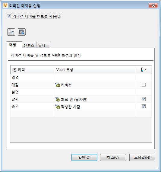

매핑 탭 |
매핑 탭에서 Vault 특성을 리비전 테이블 열에 매핑할 수 있습니다. ![]() |
열 헤더 |
리비전 테이블에 표시되는 열 이름입니다. |
Vault 특성 |
연관된 리비전 테이블 열에 매핑한 Vault 특성의 이름입니다. 이 특성 값은 도면에 대한 리비전 테이블의 열 필드에 자동으로 나타납니다. |
릴리즈된 데이터 선택과 릴리즈되지 않은 데이터 선택 컨트롤 비교 시스템에서 릴리즈된 정보로만 리비전 테이블을 업데이트하도록 하려는 모든 행에 대한 확인란을 선택합니다. 행에 대한 확인란을 선택하지 않으면 Vault의 최신 정보가 사용됩니다. |

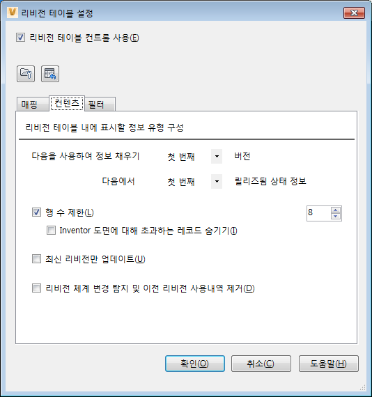

컨텐츠 탭 |
컨텐츠 탭에서 리비전 테이블에 표시할 정보 유형을 적용할 수 있습니다. ![]() |
다음을 사용하여 행 업데이트... |
버전 컨트롤을 선택합니다. 리비전 사용내역 레코드에 적용할 릴리즈됨 상태 및 버전을 선택합니다. |
행 수 제한 확인란 |
리비전 테이블에 표시할 행 수를 제한하려면 행 수 제한 확인란을 선택합니다. 값 스피너에서 선택한 값으로 표시할 행 수 제한을 지정합니다. 주: 행 수 제한 옵션을 선택하면 초과하는 레코드는 기본적으로 삭제됩니다. Inventor 도면에서 이러한 초과하는 레코드를 삭제하는 대신 숨기도록 선택할 수도 있습니다.
Inventor 도면에 대해 초과하는 레코드 숨기기 확인란 |
추가 Inventor 도면 레코드를 삭제하는 대신 숨기려면 이 확인란을 선택합니다. |
최신 리비전만 업데이트 |
리비전 테이블 내의 최신 리비전 행에 대해서만 매핑된 값을 업데이트하려면 이 확인란을 선택합니다. 이전 사용내역 리비전 행의 매핑된 다른 모든 값은 데이터가 Vault에 있는 데이터와 다르더라도 업데이트되지 않습니다.
주: 최신 리비전만 업데이트를 사용하도록 설정했더라도 Vault 리비전 테이블 기능은 Vault에서 찾을 수 없는 리비전 행을 계속해서 제거합니다.
리비전 체계 변경 탐지 및 이전 리비전 사용내역 제거 |
여러 리비전 체계를 사용 중인 경우 현재 리비전 체계가 사용되도록 하려면 이 확인란을 선택합니다. 이전 리비전 체계의 사용내역 리비전 행이 현재 리비전 체계로 대치됩니다. |

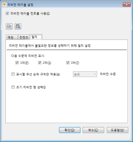

필터 탭 |
필터 탭에서 리비전 수준 필터를 적용하여 리비전 테이블에 표시되는 데이터를 미세 조정할 수 있습니다. ![]() |
다음 수준에 리비전 표시 |
리비전 테이블에 표시할 각 리비전 수준에 대한 확인란을 선택합니다. 예를 들어, 도면이 리비전 B.2.1로 표시된 상태에서 1차 및 2차 확인란만 선택하면 리비전 테이블에 B.2만 표시됩니다. 1차, 2차 및 3차 리비전 수준에 대한 자세한 내용은 리비전 체계를 참조하십시오. |
X 리비전 수준만 표시하도록 우선 순위 규칙 적용 |
한 리비전 그룹 내에 여러 리비전 수준이 있는 경우 표시할 리비전 수준을 식별해야 합니다. 이 확인란을 선택하고 리비전 테이블에 가장 높은 리비전 수준 또는 가장 낮은 리비전 수준을 표시할지 여부를 선택합니다. 이 선택은 다음 수준에 리비전 표시 옵션에 우선합니다. |
초기 리비전 행 생략 |
리비전 테이블에서 초기 리비전 행을 생략하려면 이 확인란을 선택합니다. 초기 리비전 값(예: A)이 이미 리비전 테이블의 표제 블록에 있으므로 첫 번째 리비전 행으로 반복할 필요가 없음을 알 수 있습니다. 이 확인란을 선택하면 리비전 테이블의 첫 번째 리비전 행이 다음 리비전 값(예: A.1)이 됩니다. |
