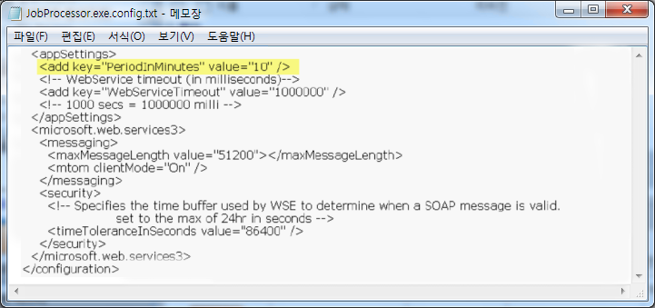

  1. <설치 디렉토리>₩Autodesk₩Vault [버전]₩Explorer₩ 디렉토리로 이동하여 JobProcessor.exe.config 파일을 메모장에서 엽니다.
  2. appSettings 섹션을 찾습니다.
  3. <add key="PeriodInMinutes value="10"/>이 포함된 행을 원하는 시간으로 편집합니다. 시간은 소수 값으로 설정할 수 있습니다(예: 6초의 경우 0.1, 90초의 경우 1.5).
    주: 이 값을 1분 미만으로 설정하면 전체 시스템 성능에 영향을 줍니다. 더 큰 값을 사용하는 것이 좋습니다.
  4. 파일을 저장하고 Job Processor를 다시 시작합니다.
