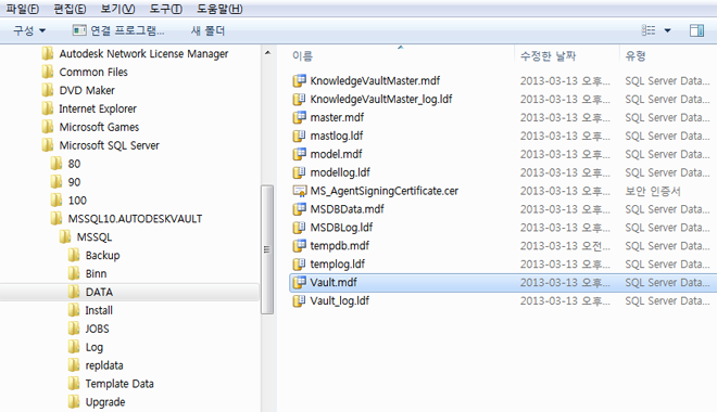

Autodesk Vault Server를 설치하면 Vault라는 이름의 단일 Vault가 작성됩니다. Vault의 데이터베이스 파일은 Microsoft SQL Server 설치 폴더 아래의 MSSQL$AUTODESKVAULT₩Data 폴더에 작성됩니다.
다른 데이터베이스는 Vault에 한해 사용되는 반면 Data 폴더에 있는 몇 가지 데이터베이스는 Microsoft SQL Server에서 사용됩니다. 각 데이터베이스 파일(MDF)에는 중요한 트랜잭션 데이터가 들어 있고 데이터베이스 파일과 함께 이동, 백업 및 복원되어야 하는 연관된 로그 파일(LDF)이 있습니다.
