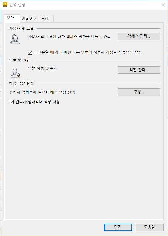

전역 설정 보안 탭에는 사용자에게 Vault 액세스 권한 부여 및 사용자 권한 지정에 관한 옵션이 있습니다. 또한 사용자 그룹을 작성하고 그룹에 액세스 권한 및 역할을 지정할 수 있습니다. 사용자 또는 그룹에 지정된 역할은 그룹의 구성원 또는 사용자의 권한을 정의합니다.

  1. 도구  관리  전역 설정을 선택합니다.
  2. 전역 설정 대화상자에서 보안 탭을 선택합니다.

사용자 및 그룹 계정은 사용자 및 그룹 관리 대화상자에서 작성 및 관리합니다. 새 사용자 또는 그룹 프로파일을 작성하거나 기존 사용자 또는 그룹 프로파일을 편집할 수 있습니다.
  1. 도구  관리  전역 설정 보안 탭을 선택합니다.
  2. 액세스 관리를 클릭합니다.

역할은 역할 관리 대화상자에서 작성 및 관리됩니다. 역할을 작성, 복사 또는 편집할 때 역할에 지정된 권한을 볼 수 있습니다.
  2. 역할 관리를 클릭합니다.
