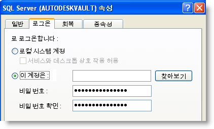

  1. 제어판의 관리 도구에서 서비스를 아이콘을 두 번 클릭합니다.
  2. SQL Server(AUTODESKVAULT) 서비스를 두 번 클릭하고 로그온 탭을 선택합니다.
  3. 이 계정 라디오 버튼을 선택하고 올바른 암호를 사용하여 Domain_Name₩Domain_accoun 형식으로 도메인 계정을 입력합니다.
    주: 서비스의 로그인 자격 증명을 변경하면 MS SQL Server 서비스를 다시 시작하라는 메시지가 표시됩니다. 변경 내용이 적용되도록 다시 시작하십시오. 또한 SQL 서버를 다시 시작하기 전에 클라이언트가 Autodesk Vault Server를 사용하지 않았는지 확인합니다.
  4. 지정한 계정에 백업 중인 공유에 대한 쓰기 권한이 있는지 확인합니다.
