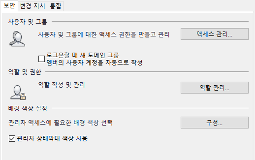

전역 설정 대화상자의 보안 탭에서 사용자에게 Vault에 대한 액세스 권한을 부여하고 권한을 지정할 수 있습니다.
또한 사용자 그룹을 작성하고 그룹에 액세스 권한 및 역할을 지정할 수 있습니다. 사용자 또는 그룹에 지정된 역할은 그룹의 구성원 또는 사용자의 권한을 정의합니다.
전역 설정 대화상자에서 보안 탭 액세스
사용자 및 그룹
액세스 관리를 클릭하여 사용자 및 그룹 계정을 작성하고 관리합니다.
Vault 서버에 대한 액세스 권한이 있는 Active Directory 그룹의 멤버인 Windows 사용자가 Windows 인증을 사용하여 Autodesk Data Management 클라이언트에 로그인할 때 Vault 서버 사용자 계정이 자동으로 작성될 수 있습니다. 이 옵션은 기본적으로 선택됩니다.
역할 및 권한
역할 관리를 클릭하여 해당 역할에 지정된 역할 및 권한을 관리합니다.
배경 색상 설정
구성을 클릭하여 상태 막대의 색상을 지정하면 관리자 액세스를 쉽게 식별할 수 있습니다. 관리자 상태막대 색상 사용 상자가 선택되어 있는지 확인합니다.
