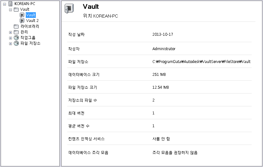

특정 Vault에 대한 상세 정보를 볼 수 있습니다.
- ADMS Console 탐색 창에서 Vault 폴더의 Vault를 선택합니다.
선택한 Vault에 대한 요약이 표시됩니다. 통계는 다음 항목으로 구성됩니다.
- Vault 작성 날짜
- Vault를 작성한 계정 이름
- 파일 저장소 위치
- 파일 저장소에 있는 파일 수
- Vault 데이터베이스에서 사용하는 전체 공간
- 파일 저장소에서 사용하는 공간
- 한 파일의 최대 버전 개수
- Vault에 있는 모든 파일의 평균 버전 개수
- 데이터베이스 조각 모음의 권장 여부
