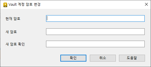

Vault 계정 암호 변경
사용자 프로파일을 작성하는 동안 기본 Vault 계정 암호가 생성됩니다. 보안상의 이유로 암호를 업데이트할 수 있습니다.
  1. Vault 계정 암호 변경 대화상자에서 현재 암호를 입력합니다.
  2. 새 암호를 입력하고 다시 입력하여 새 Vault 계정 암호를 확인합니다.
  3. 확인을 클릭합니다.
