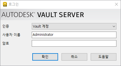

    로그인 대화상자가 표시됩니다.
  2. 적절한 인증 방법을 선택합니다.
    • Vault 계정: 암호와 Vault 고유의 사용자 이름이 필요합니다.
    • Windows 계정: 자동으로 입력된 Windows Active Directory 자격 증명을 사용합니다.
    • 오토데스크 ID: 오토데스크 ID 자격 증명을 사용합니다.
  3. Vault 관리자 계정의 사용자 이름과 암호를 입력합니다. Windows Active Directory를 사용하는 경우 이 정보가 자동으로 입력됩니다.
  4. 오토데스크 ID를 선택하는 경우, Autodesk Account 계정에 로그인해야 합니다.
    • Autodesk - 로그인 대화상자에서 계정을 등록할 때 사용한 이메일 주소를 입력합니다.
    • 암호를 입력합니다.
    • 로그인을 클릭합니다.
