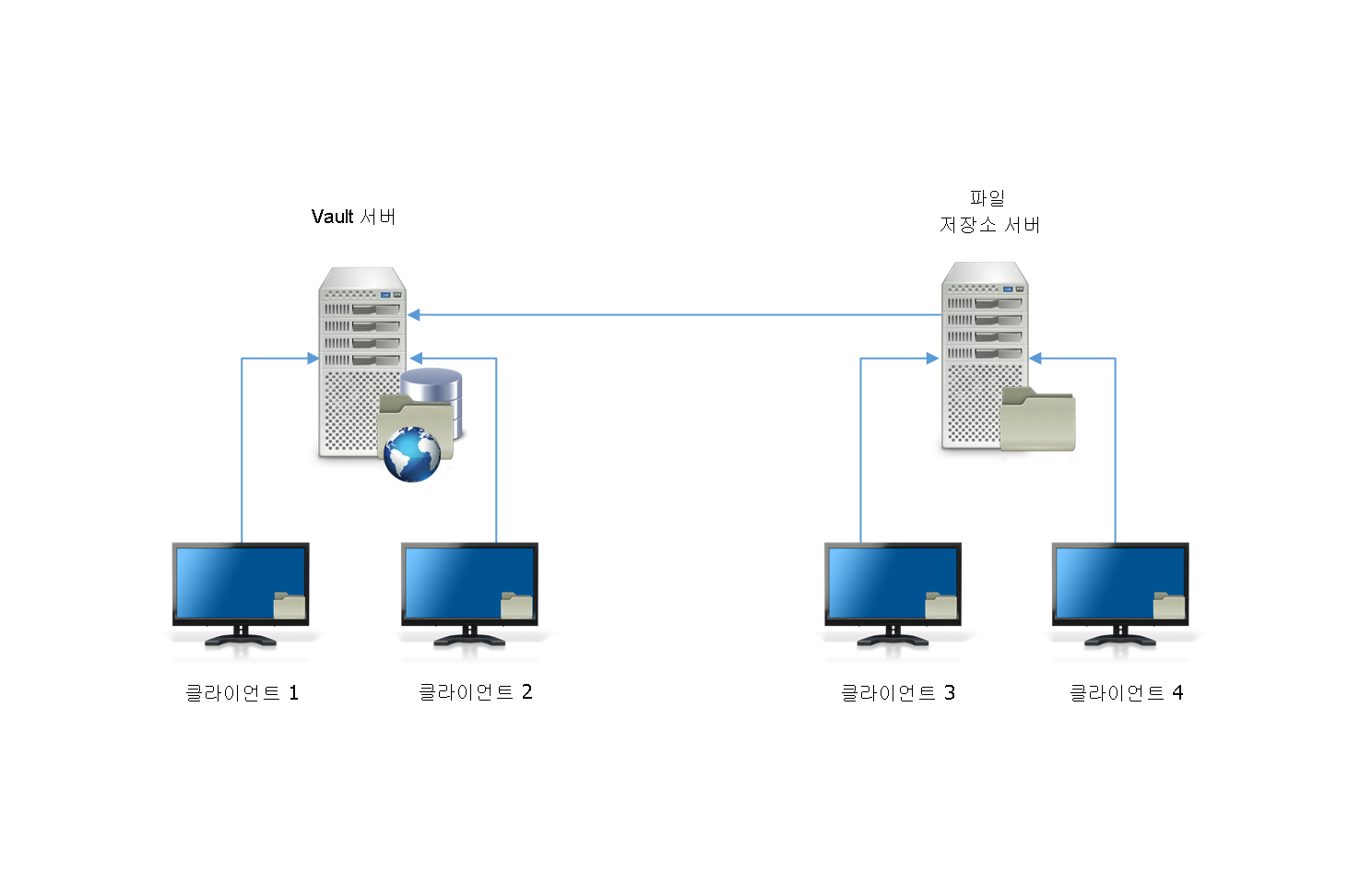

Vault에서는 다음 두 가지 기본 파일 저장소 구성을 지원합니다.
원격 파일 서버를 사용하여 사용할 수 있는 파일 저장소를 호스트하고 Vault 데이터 백업 및 복원할 수 있습니다. 자세한 내용은 파일 저장소를 매핑된 드라이브 또는 원격 공유로 이동을 참조하십시오.
