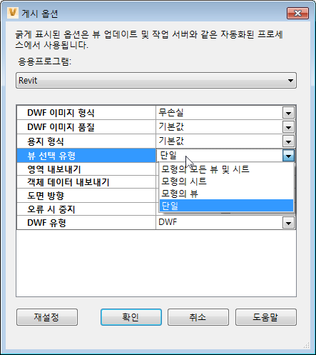

뷰 선택 유형
게시하려는 뷰를 지정합니다.
  • 단일–마지막으로 저장된 뷰/기본 뷰를 게시합니다.
  • 모형의 시트–모든 시트를 게시합니다.
  • 모형의 뷰–모든 뷰를 게시합니다.
  • 모형의 모든 뷰 및 시트–모든 시트 및 뷰를 게시합니다.

게시 옵션 관리
주: 관리자만 게시 옵션을 구성할 수 있습니다.
  1. 도구  관리 Vault 설정을 클릭합니다.
  2. Vault 설정 대화상자에서 시각화 탭을 클릭합니다.
  3. 옵션을 클릭합니다.
  4. 게시 옵션 대화상자의 응용프로그램 리스트에서 시각화 설정을 사용자화하려는 응용프로그램을 선택합니다.
  5. 사용하도록 설정할 각 게시 옵션 옆의 확인란을 선택합니다. 또는 옵션에 미리 정의된 값이 있으면 사용자 열의 리스트에서 하나를 선택합니다.
  6. 확인을 클릭하여 변경 사항을 저장하고 게시 옵션 대화상자를 닫습니다.
주: 재설정을 클릭하면 언제든지 현재 세션에 대한 변경 사항을 기본값으로 모두 복원할 수 있습니다.
