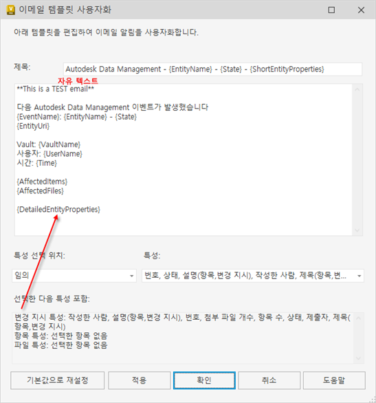

모든 사용자를 위한 중앙 위치에 제목 줄과 본문을 포함하여 변경 지시 알림에 대한 이메일 템플릿을 편집합니다.

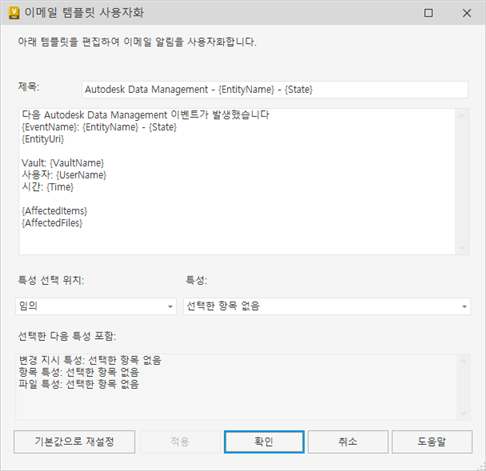

다음은 특성을 선택하기 전에 Vault 설정에서 볼 수 있는 변경 지시 이메일 알림 템플릿의 기본 뷰입니다.

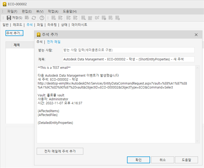

태그는 이메일의 정보를 자동으로 채우는 이메일 템플릿의 자리 표시자입니다. 예를 들어 {EntityName}입니다.
다음은 기본 태그 리스트입니다.

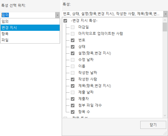

상태 |
현재 변경 지시의 상태입니다. |
ShortEntityProperties |
'-'과 결합된 변경 지시 특성 값의 리스트입니다. |
DetailedEntityProperties |
여러 줄에 표시된 변경 지시 특성 이름 및 값의 리스트입니다. |

이메일 알림 템플릿을 편집하려면:
관리
Vault 설정을 클릭합니다.
변경 지시에 대한 이메일 본문뿐만 아니라 이메일 제목을 편집할 수 있습니다.
